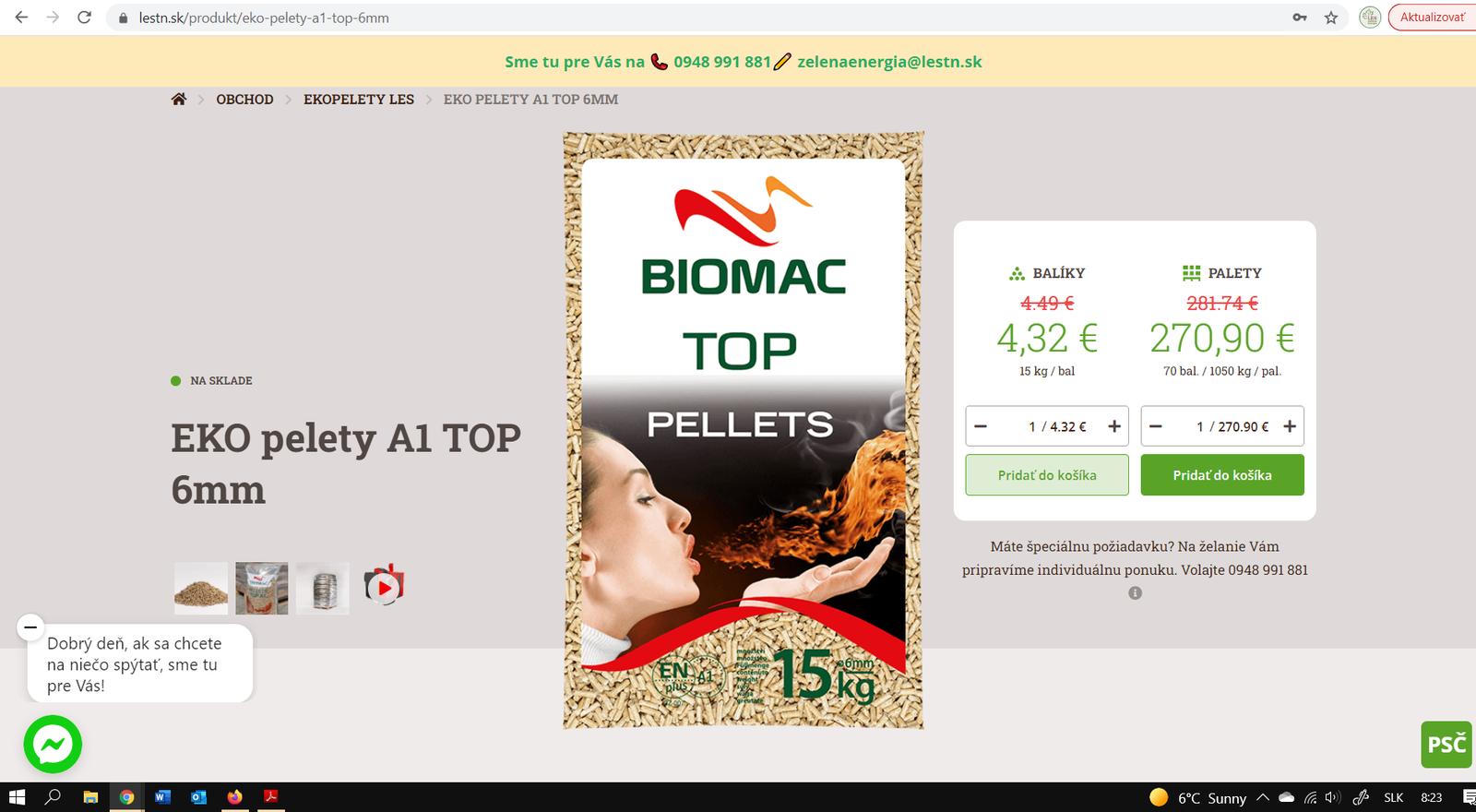

@radoslav78 15 kg vrecko stojí 4,32 a paleta (1 050 kg) 270,90 € (táto cena platí pre našu podnikovú predajňu v Drietome). Ak treba pelety niekam doviesť, cena je samozrejme vyššia. Je to tovar, ktorý váži vyše tony.
@ekobriketyles cena 270€ je i tak dost vysoka,nevadi tak ako brikety aj pelety som kupoval cez leto kdy je cena dole, za cca 200€ t
