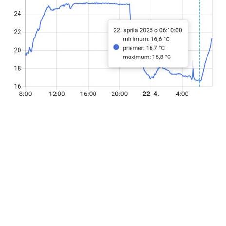

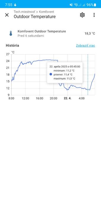

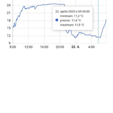

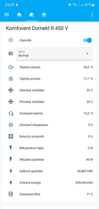

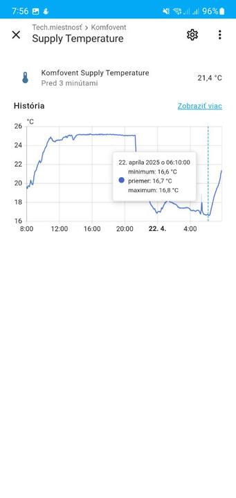

@marsdm požadovanú teplotu som nastavil 18°C. Prečo ak je vonkajšia teplota 12°C mi dáva teplotu prívodu 17°C - pri vypnutom výmeníku ? Nemala by byť teplota prívodu rovnaká ako vonkajšia teplota ?

@purplesticks nemôže sa ohriať vzduch v potrubí cestou cez interiér? Aké je dlhé potrubie z vonku? Lebo nám ani v zime nedáva mínusové teploty na prívode, len my to máme cca 6m kým to príde k jednotke, tak tam rátam s ohriatím vzduchu. A taktiež tá jednotka nie je extra tepelne izolovaná a je tam v chode ventilátor, čo sú podľa mňa ďalšie prvky čo upravia teplotu vzduchu.
@purplesticks nemôže sa ohriať vzduch v potrubí c…
@marsdm dĺžku potrubia mám len 1.5m do RJ. Čiže k rozdielu teplôt musí zrejme dochádzať vo vnútri RJ, aj napriek tomu, že je rekuperátor vypnutý. Myslel som si, že ak je vonku 11°C, tak rovnakú teplotu budem mať aj na prívode...

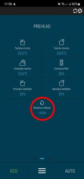

Ahojte. Od coho zalezi, ci sa v appke ukazuje udaj o relativnej vlhkosti (vid zakruzkovany udaj v prilozenom obrazku)? Niekto tento udaj zobrazeny ma, ja som ho napriklad nikdy nemal. Je to sposobene odlisnou konfiguraciou rekuperacnej jednotky (niektora to cidlo na vlhkost ma, ina nie?), alebo je len nejaky problem s jednotkou, ze tento udaj neposkytuje? V alarmoch mi nevypisuje ziadnu chybu. Taktiez by som rad vedel, ci sa da spolahnut na rozmery pouzitych filtrov v jednotke ktore udava aplikacia, alebo je lepsie radsej filtre z jednotky vybrat a zmerat. Dakujem. P.S. @purplesticks tiez sa pripajam k otazke ohladne appky ktoru pouzivas, vyzera zaujimavo.

@daddo tá hodnota býva vtedy, keď je namontovaný ovládací panel (senzor je myslím v ňom). Kto to používa bez neho iba cez aplikáciu alebo notebook, tak ten to nemá.
@daddo tá hodnota býva vtedy, keď je namontovaný …
@marsdm Ano, takto to moze byt. Dakujem za odpoved.
