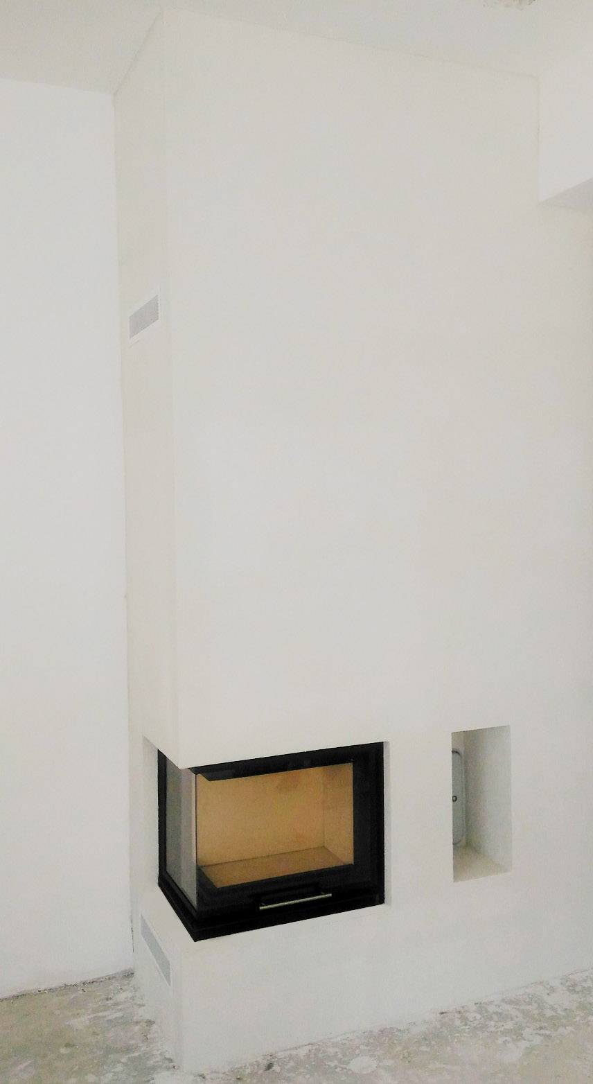

Tak predsa stihli sme to do Vianoc, čiže už jeden vianočný darček mám :-D :-D :-D Dlho som sa rozhýbať nemohol, no teraz už bol najvyšší čas a potvrdilo sa mi fakt, že ak človek si na začiatku urobí jasno v niektorých veciach tak to ide. Síce som chcel väčší rozmer, ale nakoniec sme sa zhodli, skrz tepelné straty a tieto veci na tomto. Takže u nás už tiež nebudeme musieť ani len pomyslieť na nejaké animácie ohňa :-D :-D
@dalileos aka to je vlozka? Mas vysuv hore?
