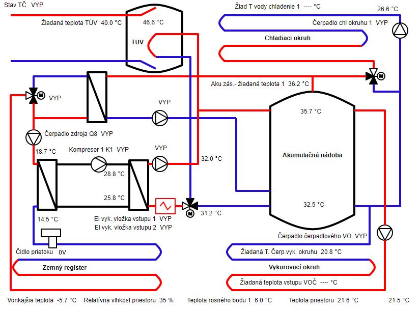

@drecho mozno bude schema nazornejsia:
@gkrivanek nejaku vzorovu s vyrovnacim zasobnikom na spiatocke si spominal ze robite. Neuvedies aj ty nieco jednoduche?
@majkoj v principe je to jasné u teba. U mňa zvažujem umelo zvýšiť len objem vody v systéme bez potreby ďalšieho obehového čerpadla, t.j. nádrž cca 100 litrov, prerušiť výstup vody a prehnať to cez nádrž (izolovanú samozrejme), nechcem zbytočne navyšovať teplotu na výstupe, napríklad keď systému v radiátoroch stačí na vykúrenie 37 st. nechcem teplotu do akum. nádrže zvyšovať napr. na 38-39. len zo stabilizovať systém vatším objemom vody, To je podľa mňa rozdiel medzi akumulačnou a taktovacou nádržou. Môžem sa mýliť, neviem. Výstup vody cez nádrž asi určite, ale spiatočka by už nemusela ísť cez nádrž. Nechcem tam mať ďalšie čerpadlo ani nič regulovať. V princípe sa to deje aj u teba, len akoby si miešal vodu ešte z rôznych iných zdrojov.

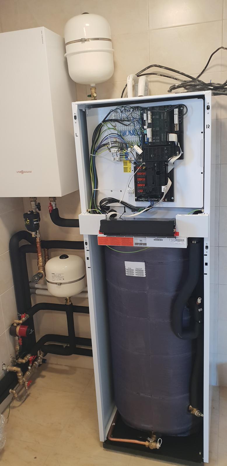

Chlapi najdem schemu a nahram sem. Dava sa tk na spiatocku medzi rozdelovac a tepelne cerpadll. 46 l nadrz.
