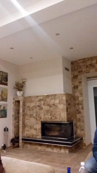

@reward ale ved ja ti neberiem to, ze mas dlhorocnu prax alebo nieco podobne :) ja to beriem a respektujem, preto nevidim dovod preco utocis. Ja som sa vyjadril len k tomu, ze ja sam by som si netrufol sa do obostavby a takychto veci pustit sam pretoze nemam potrebne znalosti. To bolo vsetko. A daval som sem v minulosti moj krb http://www.modrastrecha.sk/forum/kure...
