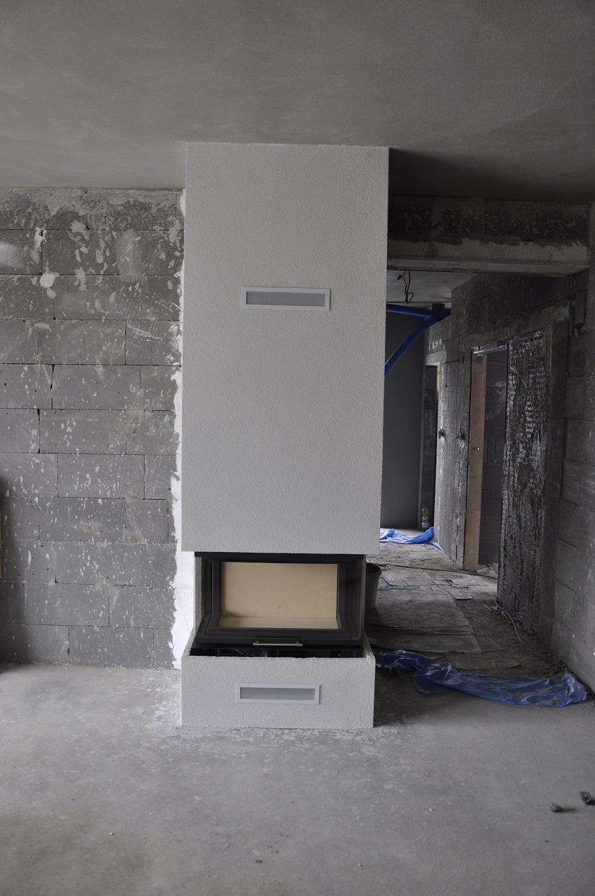

Dostal som ponuku od firmi na stavbu krbu na komplet aj prieduchy na 3250E. Je to dobra cena? Jedna so o rohovu krbovu vlozku kobok R90 s/330 L 780/550 tam mam cenu 1300E, praca 320E, ostatne je material obstavba a rozvody vzduchu. Ci sa to oplati dat to im urobit alebo radsej si to pokupim sam a co mi chodi jeden majsterko tak robi aj krby a tam by som platil pracu za krb 400E. Akurat tak to by som mal na vsetko zaruku aj servis v cene. dakujem za radu,

@kaya60 Tak to som zvedavý, ak to foto zobrazuje reálny interiér, kto môže sedieť takto - cca 1,5 metra od presklených dvierok sálajúceho kozuba. Alebo žeby len "dizajnová lahôdka" v ktorej sa aj tak nekúri...(?)
@leonardom kuri sa tam uplne bezne, ale sedavame oproti na sedacke:)
@kaya60 A sklíčko sa Vám nezadymuje....?
@leonardom minulu zimu sme ho umyvali raz po sezone a tuto este ani raz
@kaya60 raz po sezone? ako sa vam poradilo ho udrzat ciste celu sezonu? :)
@danohun sama neviem, najprv sa nam dlho zdalo uplne ciste a potom ku koncu sezony sme uz zbadali take zadymenie ale bolo to celkom rovnomerne, proste vydrzalo to a umyli sme na az na zaver:)
@kaya60 ale nedoslo to az do toho stadia, ze by nebolo do krbu vidiet, ze? Toto je presne to o com snivam, ze nebudem musiet sklo umyvat kazdy den alebo kazdy druhy, ale ze bude tah aj vsetko tak dobre urobene, ze sklo bude ciste (nemyslim vylestene, ale pomerne ciste:))
@terezinka555 jasne, presne tak som to ocakavala aj ja a splnilo sa:) Bolo to ako jemne dymove sklo, mne sa to dokonca pacilo:-D
@kaya60 Toto robi mne problemy. Ak sa aj nejake sadze cierne pri zakureni chytia, tak sa neskor same vycistia. Vacsi problem je taky priehladny bledo hnedy zavoj, ten sa drzi, sam nezmizne a tazko sa cisti. Zatial najlepsie sa mi osvedcili detske utierky na prdel, ale len Pampers ;-) Inak krasny krb, subtilny, stylovy a hlavne cisty. To asi nebola PL vlozka z vypredaja :-D
@matorado no ono sa ja nam urobi taky ten akoby dymovy zavoj, ale tak mne sa to celkom paci:) A na cistenie som kupila sprej na krbove sklo, nastrieka sa a okamzite vsetka spina stecie a je sklo krasne a cistucke, fakt parada. A dakujem, inac samozrejme tto je fotka uplne noveho krbu, teraz uz taky cistucky nie je, teda ta stena za nim, inac je stale rovnako cisty. A nie, nebola vlozka z PL:-D a ani z vypredaja: :-D
@kaya60 "sprej sa nastrieka a okamžite všetka špina stečie" to nem dobre. :-) Zničíte si chémiou tesnenie pod sklom a riskujete prípadné prasknutie skla. Sprej vždy na handričku a ňou čistiť ! ;-)
@reward aha, dakujem za radu, vlastne sme to robili len raz, ako to stekalo dole, rychlo sme utierali papierovymi obruskami, aby netieklo na to drevo (tesnenie nas ani nenapadlo) . Este raz vdaka:)
@kaya60 v pohode, ja na to pri každej odovzdávke dôrazne upozorním ;-)
