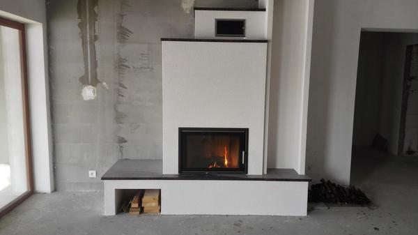

@branislaf za krbom je satnik, cez neho idu prieduchy jeden za satnik na chodbu a jeden do nocnej casti na poschodi cez satnik (vstavana skrina) von na chodbu 10cm od podlahy. Skusal som raz zatopit, no to len aby som oskusal prieduchy. Islo cez nich teplo. No trvalo to dost dlho nakolko je to novostavba vsetko chladne. Kym sa zahrial komin a naakumulovalo teplo v tele krbu to trvalo. Dom to vsak nevyhrialo za taku dobu. No ked tam budem byvat myslim ze to vyhreje dom ked poriadne rozhicujem krb (aspoň si myslím :-) )

@igigi keby to bolo neprakticke tak by sa to tak asi nerobilo, nie? @branislaf jasne, musel som ju vyskusat to je snad samozrejmost. Hned ako to bolo mozne sa v nej zakurilo a kochali sme sa. Zatial to vyzera ze je to ok urobene :)

@igigi ked to citam tak myslim, ze to bolo myslene ako sarkazmus;) @dalikbalik @otec73 ake rozmery maju tie vase vlozky? Takto na fotke sa mi zdaju take male, ze by som prijal kludne aj vacsiu, len tym padom tam bude aj vacsi vykon zrejme..
@viktor11 zdanie klame. Mám kobok s výkonom 10,5kw ak by som dal väčší bol by aj vyšší výkon čo nie je veľmi praktické. Tiež som rozmýšľal nad širokouhlým, no nakoniec som spokojný.
@otec73 širokouhlá vložka je len podľa rozmeru dvierok, môže byť i nižší výkon, ten je priamoúmerný od objemu ,no vždy ak je skla viac zvyšuje sa podiel sálavej zložky cez sklo, naviac vtedy je väčšie riziko zadymenia . vložka je viac širšia ako hlbšia a je menší výkon do akumulácie či na teplovzduch,ak je vložka viac hlbšia ako širšia, má menšie sklo no viac výkonu na teplovzduch a lepšie sa prikladá

@benjino bez par korun 3200 euro v deltaku, ale treba ratat s tym, ze to je cena len za samotnu vlozku. Cize plus este na obostavbu popripade este nejaku krbovu dekoraciu, co sa teraz davaju a podobne. @danohun nie nerobil som si to ja, robili mi to oni. To je tak, ze ty si das urobit vizualizaciu, v podstate povies co sa ti paci a jedno s druhym a nakoniec ti to aj urobia. Cize je fajn ze to je takto spolu, pod jednou strechou. @viktor11 80x40cm, to sa ti len zda ze je mala, myslim ze je taka optimalna velkost. @dando jasne, to je taka moznost, len my sme ho tam este nemali :) ale urcite mramor je fajn na to.

@otec73 jasne, vacsi by mozno este lepsie vyzeral, ale ked nie su na to podmienky tak naco to zbytocne silit ;) @dalikbalik tak to je dost, to sa mi asi naozaj len zdalo, ze je nejaka malinka, ale to asi len fotka skresluje.
