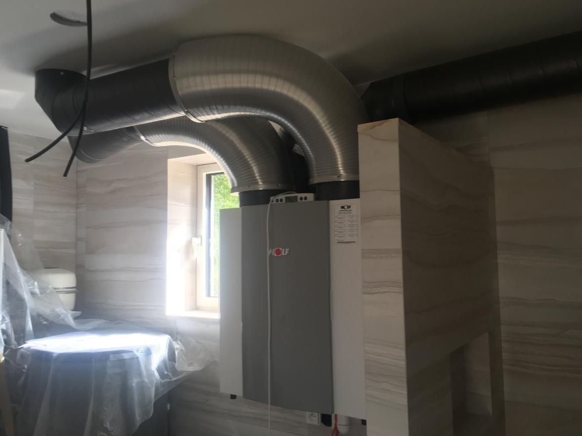

@alpata909 nie som si na 100% istý ale myslím si, že čo je raz v projekte a schválené zo stavebného úradu, tak to by sa malo dodržať. lebo keď si vezmeš, tak keď niečo meníš, tak musíš potom nahlásiť drobné zmeny aby ti zase skolaudovali dom. ale keby to tak aj nebolo, tak môj názor je taký, že rekuperáciu isto neoľutuješ! fotky z realizácie moc nemám ale takúto jednu som ti narýchlo spravil. takto to u nás vyzerá 8-)
@mtr45582 môžem ti povedať, že si sa rozhodol správne 8-) my sme max spokojní. ani nie je nič, na čo by som ťa mal upozorniť, my sme nemali žiadny problém, vôbec nič sme nemuseli riešiť, všetko nám dobre spravili. a čo sa týka toho snímača, tak ten nemáme.
@rkorba dakujem ti velmi pekne za odpoved. budem na to mysliet, ze predpriprava je najdolezitejsia. toto je fotka z tvojej stavby, ano? @ssp asi mas pravdu, ale uz sme sa aj tak rozhodli, ze do rekuperacie pojdeme. tu jednotku mate na stene zavesenu? myslela som si, ze musi byt na zemi. super, dakujem ti aspon za takuto ;-) :-)

@alpata909 dobré rozhodnutie 8-) :-) áno na stene, oni nemajú veľké jednotky, takže kľudne ich zmestíš aj do menšej miestnosti alebo takto na stenu ako to máme my. je to super, lebo aspoň manželka môže zotrieť podlahu úplne všade :-D
