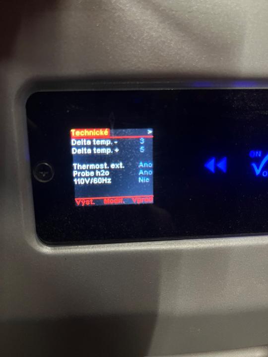

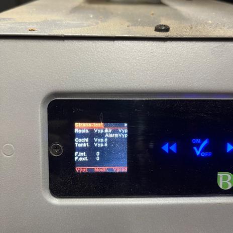

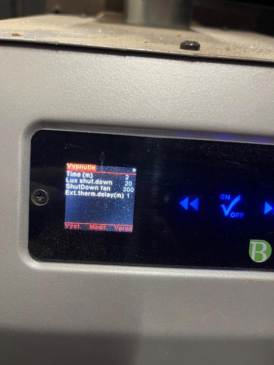

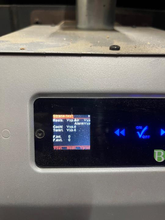

Zdravím všetkých, kúpili sme horák B_max a potrebovali sme nastaviť tento horák na priestorový snímač v domácnosti. V čom bol aj problém, pretože v návode na inštaláciu nebol popis ako to spraviť. Pochopím to, že dosiahne horák nejakú hodnotu teploty alebo niečo podobné a hodí režim do modulácie. Nakoľko nám táto požiadavka nebola vhod zvolil som alternatívu /čo bude pre Nás výhodné/ bude snímať teplotu miestnosti a podľa toho sa aj zapáli/vypne. Problém nastal že sme sa trápili aj s kurenárom, ktorý to ozaj ovláda a čírou náhodou sme zistili, že je to nastavenie v VYPNUTIE/strana Test - podľa návodu. TERMOSTAT Ext. nerozumiem tomu ked sme to mali podľa návodu na 0 hádzalo horák do modulácie /a šiel stále/, akonáhle sme to dali na číslo 2 okamžite začal komunikovať s priest.snímačom. rozsah tohto nastavenia 0-90. Neviete mi poradiť čo ktoré číslo v tomto natavení znamená? Výrobca ťo nikde neuvádza. Dik za pomoc. S pozdravom JOJO

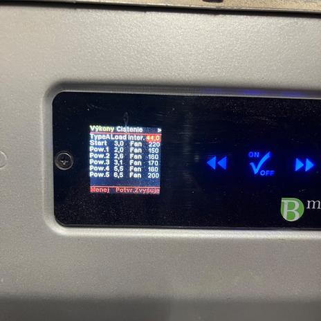

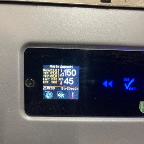

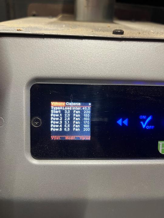

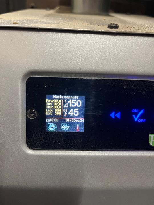

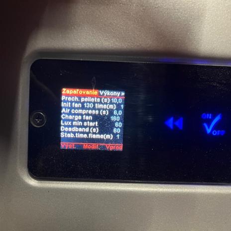

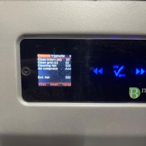

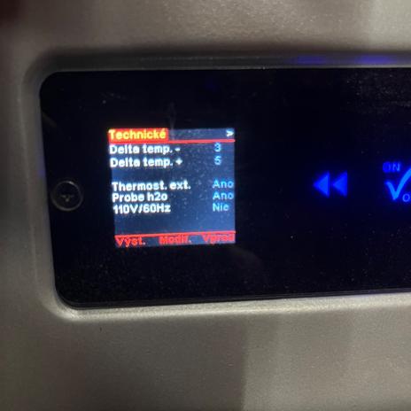

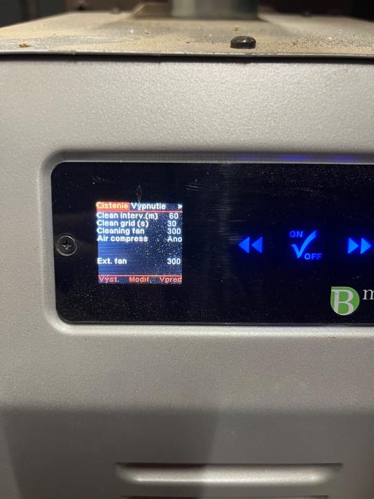

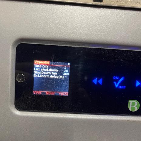

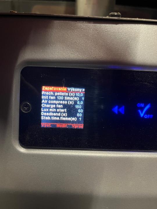

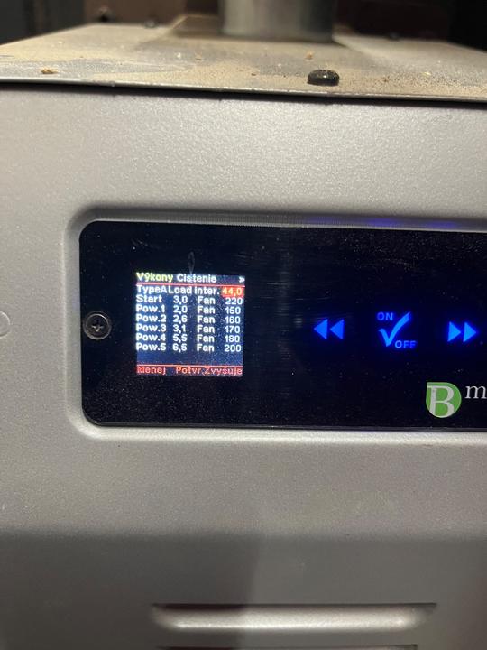

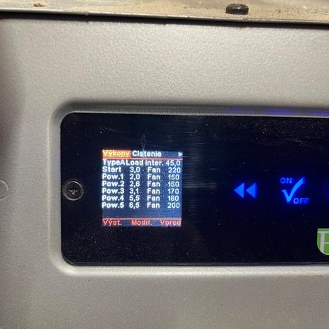

Ahojte, máme v dome (2 poschodia 85m2 jedno poschodie, prerobeny nezatepleny, nové plastové okna 2skla) peletovy horak Bmax, s ktorým nemám bližšiu skúsenosť, začali sme ho používať túto zimu. Spotrebu mame 3vrecia denne, prelety mám z tvrdého dreva. Po kontrole horaka sú sem tam spekance a tvrdý popol. Spotreba sa mi zdá vysoká. Nastavenia ktoré tam mám sú na pripojených fotkách. Viem nejakou konkrétnou zmenou nastavení dosiahnuť nižšiu spotrebu ? Teplotu mám nastavenú na 22 deň a 21 noc, peletónu zaroven zohrievam vodu. Vopred Dakujem za relevantne odpovede.
