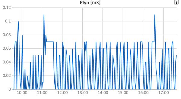

V súčasnosti používam mód konštantnej teploty v kúrení, ale bojujem s nastavením. Mám nastavenú teplotu v kúrení 45 stupňov, avšak kotol nejaký čas drží túto teplotu, potom zhasne a čerpadlo stále tlačí vodu. Teplota vody klesne aj o 10 stupňov, a až potom sa znova naštartuje a dokúri to. To isté robí aj s TUV, vždy to teda zohrieva nárazovo.

@jan45 presne, otázka znie aký je spodný výkon kotla, pokiaľ je vyšší ako tepelné straty domu, tak sa ten kotol bude takto správať za akýchkoľvek okolností.
@marcos33 zial janko ma pravdu, mas kotol s vysokym spodnym vykonom, takze sa s tym neda nic spravit. teda da, bud prejst na kurenie na intervaly a akceptovat kolisanie teploty, alebo zaradit do kurenia nejaku mensiu AN (primarny, sekundarny okruh) alebo kotol vymenit ci upravit na slabsi.
