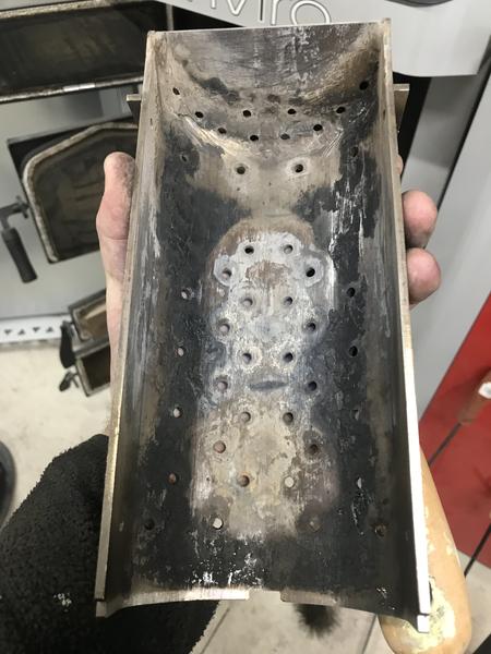

@bmax horak je podla stitku ich vyroby prikladam foto stitku...

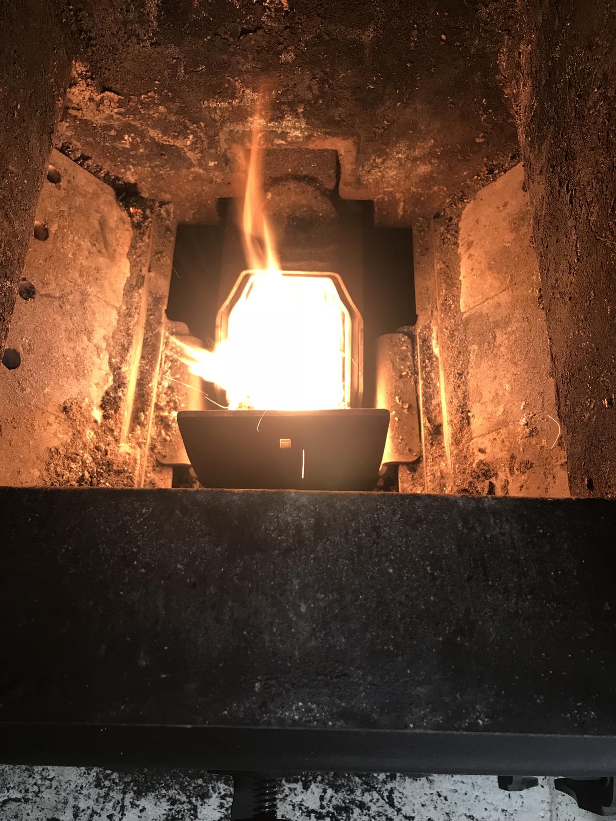

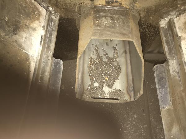

no z obrazku nevidno o aky horak sa jedna, ked budes mat chut a bude chladny nafot spalovaciu komoru a zapar pohladov zo stran, ono v podstate je len par vyrobcov horakov, ani taky attack si ich nerobi sam a to je trochu vacsia firma . to je len nalepeny vlastny stitok na cudzi vyrobok, ale ta konecna cena co uvadzas je super
@bmax z vonku ho viem nafotit aj teraz ale zvnutra az cca o 15tej, vtedy by mal byt uz vypnuty
@bmax tie dve fotky su ked som horak cistil cca pred 2tyzdnami
