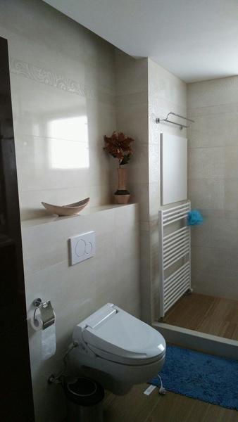

@katuska78 Ba este jednu som nasla.
vyzera to dobre
@lubinkag. waw, krasne! Aku mate podlahu? Tá je úúúúžasná! Potesi ma, ked mi napises rozmery...a mne velmi neponukaj, nech pridem pozriet, lebo o chvilu som tam s detmi v zavese :-D :-D :-D
@lubinkag. Ono to uplne inak vyzera, ked je tam ten sprchac a ked tam bude vana...to vase je fakt ze waw, krasne krasne, priestranne, vzdusne, waw...ale ja bez vane neviem zit :-O

@katuska78 Dakujem :-) Podlahu musim kuknut do objednavky, lebo naspamat to neviem. Ale v predajniach v SR ich je od vymyslu sveta, staci si ukazat :-) Ak nemas ku PK daleko a chces prist pozriet, tak cez Velku noc som doma, mozme sa dohodnut.
@lubinkag. no ved to, ze v obchodoch ich je plno a clovek si ani vybrat nevie...nakoniec to polozi a vyzera to uplne inak ako vzorka v obchode...PK mame blizko :-) dakujem za ponuku moznosti navstevy, zatial si ju ponecham v zalohe a potesia ma nejake dalsie fotky. Ta podlaha je fakt krasna.
