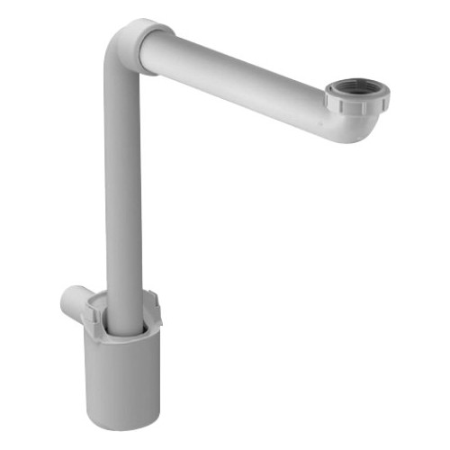

@tino2 skús priestorovo úsporný sifon
@tino2 dá sa aj takto vyskladať 🙂
@mato86 o tri kolená menej a bol by dokonalý ;-)
@miroslav33 ten geberit sifon bohuzial stoji cez 50 eur ale ozaj top
