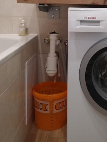

Ahojte chcem sa opýtať na radu. Dnes som urobil nábytkovy sifon pod umývadlo na dosku (musel som kombinovať rôzne diely z rôznych setov, keďže máme umývadlo na doske nad prackou čiže som to potreboval dotiahnuť do vyššej výšky). Problém ale nastáva po pustení vody do umývadla. Počuť bublanie vody. Doteraz sme mali napojený klasický nízky rovný sifón v ktorom bola iba práčka (umývadlo napojené nebolo) a pri vypúšťani práčky to nerobilo žiadne pazvuky. Rúrky sú priemer 30 - iba z kolená do steny ide 40 (doteraz bola aj zvysla 40). Neviem teda či je problém v hrúbke rúrky alebo kde je problém? Prikladám aj foto sifónu ktorý bol použitý doteraz. Čítal som tu názor aj, že dať odvzdusnovaci ventil pred tym ako ide rurka do steny (ale doteraz to problém nerobilo a tiež to teoreticky nemalo odkiaľ naťahovať vzduch) bojím sa však že potom bude v kúpeľni smrad z odpadu.

Skor mi to znie, akoby bolo pocut ako voda z toho horneho kolena pada dole do sifonu kde je voda. Mozno to skusit prerobit na sposob takehoto sifonu, aby koleno bolo co najvyssie aby ta voda nepadala z takej vysky do sifona. https://www.ikea.com/sk/sk/images/pro...
@ameliabundy voda ti do tej zapachovej uzavierky co si vyrobil pada z velkej vysky tak clupoce. V normalnej zapachocej uzavierke ti tecia voda z umyvadla do vody, ktora je na dne a vytlaca ju do odpadu, preto ti to tam neclupoce. A aj vyska byva o trosku ina, netecie cez kaskady ako Niagara...
Mal si pouzit flexisifon, tam by sa voda brzdila na tych vystupkoch
