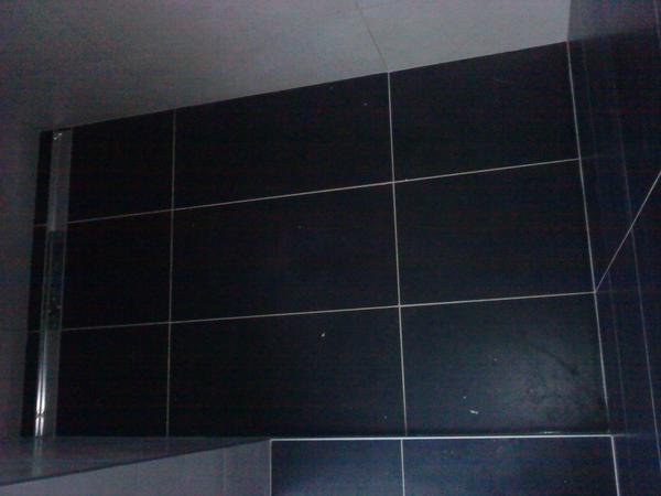

drzim palce.... my uz mame hotovy takyto kut bez vanicky ... spad mame vyskovo postupne cca 2cm smerom k podlhovastemu zlabu .... vyzera to super, este sme netestovali ....v sobotu zaciname stahovat veci :)
