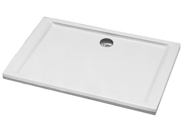

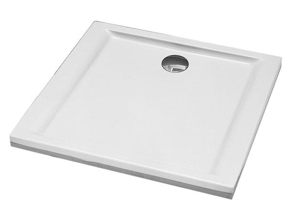

@pikis Nevies, ci je niekde ta akrylatova vanicka od FOLo na sieti? Chcem dat vyhodit vanu a len vymurovat sprchovy kut, ale kazdopadne bude treba nejaku listu alebo nieco take, aby sa voda drzala naozaj len v spreche, aj ked je vyspadovana, a najma kvoli upratovaniu podlahy v kupelni (Roomba). Mozno by sa mi prave taka vanicka zapacila... dik vopred.
@lubinkag. Ahoj, posielam ti ju ako fotku. Moze byt svrtkruhova alebo stvorcova resp obdlznikova. teba bude zrejme zaujimat ta druha, rozmery ma 80x80, 90x90, 100x100 resp. 100x80, 100x90, 120x80, 120x90, 140x90. Jedna z nich by ti snad pasovala. Pises ze by si si dala vymurovany kut, teda niku. To je pekn riesenie, Tu ti doporucim najprv si kup vanicku resp. aj kut a potom murujte, Kut ma totiz svoj stavebny otvor ktory je v rozmedzi cca 5 cm, Ak sa netrafite mohol by nastat problem pri uchyteni kuta do stien. O listu ktora zabrni striekania vody mimo kuta sa nemusis bat, ak vanicku skombinujes so spravnym kutom on ma listu na spodku a ta zabrani pretekaniu vody. Prikladam ti aj vhodny kut, je za prijatelnu cenu, vypada krasne a funkcnost je tiez vynikajuca. Posles mi na seba email?

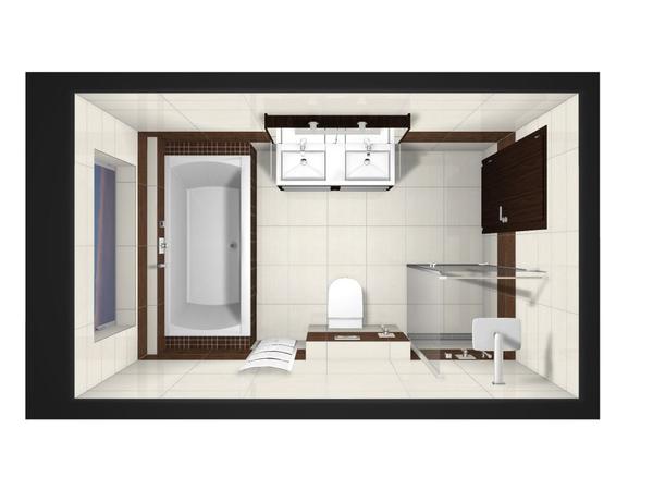

Ja som to riešil takto a som spokojný.
Takto vyzeral projekt
@later toto jej supre riesenie :-)
@later wau krasna kupelka.. uz ju aj pouzivate? asi dam hlupu otazku :-x ale ten sprchac s vyspadovanim, ked su tam dvere nepreteka voda von? viem ze je tam spad, vidiet to ale ci popod tie sklenene dvere nevyteka predsa len trochu vody von.. ci na dverach je nejaka guma? este som sa tomu nejako extra nevenovala ale zaujima ma toto riesenie, lebo nam nas sprchac s vanickou praskol a nejako to popod tieklo a splesnela stena, cize vysek kachliciek, vanicky atd atd.. je to rodinny dom .. teraz tam je momentalne prebalovaci pult, ale coskoro aj ten pojde prec, takze opat sa chceme vratit k sprchacu a ja chcem takyto, bez vanicky.. a este otazkocka, tie tmave kachlicky, mne sa to velmi paci ale nezostava na nich kalok z vody? nerada by som totiz stravila dni pri drhnuti kupelky, uz teraz ma co robit s rohovou vanou :-p inac tiez som presvedcena ze nekvalitne urobena :)
pekna kupelna, jednoducha, moderne farby, pekne tvary sanity, nic prekombinovane. ja by som potiahol murik za wc az hore a do neho urobil vyklenky vo formate obkladu pre policky, nieco taketo.
