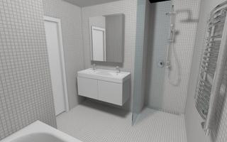

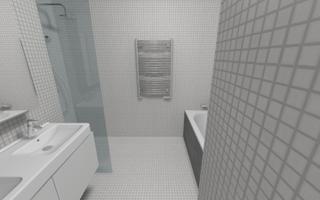

ahojte, ja chcem tiez sklenenu sprchovu zastenu, momentalne pracujeme na vizualizacii ( druhy a treti obrazok ) a zvazujeme, ako ukotvit skleneny panel k stene ( vid. farebny obrazok ). Nepacia sa mi listy, pripustila by som maximalne listu na spodny okraj, len neviem, ako to vyriesit co sa tyka izolacie a nezatekania. Skuste poradit.
@huma my mame zlab v podlahe a skleneny panel len zboku, je ukotveny na protilahlej stene zhora, kuk album
@evercila pozerala som tvoj album uz aj predtym, mate krasny domcek, ale zastenu ty zatial nemas, ci? a budete to len takto riesit? mna to tiez napadlo, aj by som to tak chcela - s tym ukotvenim zhora, ale ja sa obavam, ze pri zatekani sa bude spina a voda ( a potom plesen ) zachytavat na okrajoch zasteny, bola by tam sice minimalna medzera medzi sklom a obkladom, ale aj tak, voda sa vsade dostane a cistit sa to bude asi velmi tazko. A u nas navyse je dlzka sprchoveho kuta rozdelena akurat v polovici - 50cm steny a 50cm skla by tam slo, tak akurat pri sprchovani bude voda najviac tam spliechat :( Ale asi radsej cistit :)) nez listy
