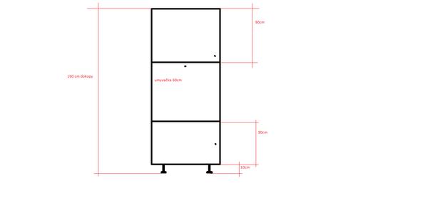

Zdravim.Budem kupovat skrinu a v stavana umyvacka bude v 30cm vyske od podlahy.Je realne zapojenie odpadu v takejto vyske?odpad je cca 10cm nad zemou.

Môže aj do drezového sifónu, aj cez samostatný sifón. Určite nie však tak nízko, ale aspoň 30 cm, aby voda svojvoľne nevytekala... Ak bude pod umývačkou 30 cm sokel, tak odpad tiež zdvihnúť, prípadne na hadici od umývačky urobiť oblúk takmer pod hornou hranou umývačky...
@schympanze nemusi ustit do sifonu. Problem moze nastat v pripade, ak by do toho odtoku ustilo viac zariadeni - a sice taky, ze by sa ti odpad z inych zariadeni mohol dostat do umyvacky. To ale mozes vyriesit tak, ze odpadovu hadicu pripevnis o vrch umyvacky riadu a odtial nechas volne padnut do odtoku. Teda prakticky vytovoris z hadice otocene U, krore bude mat funkciu sifonu.
k umyvackam sa dava / kupuje taka zahnuta lista na drzanie hadice ktora simuluje sifon, je to aj v manualoch pre mycky ... a aj keby tak to nieje problem az tak vyriesit kolienkamy ... ja pod drezon nemam sifon ale urobene z klasickych kolien len take U cko ...lepsie ako sifon ...
Ok Dakujem.Takze vlasne len to "U" spravit na hadici.Inak keby to tam nebolo tak co hrozí?Co znamena svojvolne vytekat?Nieje tam vypustanie ako na pracke?Daky ventil?
do opacneho U :) , ta hadica musi ist najprv dohora a ptm dole ona vodu vycerpava von cerpadlom, tym ze bude hadica smerom hore a potom dole sa zaisti ze nejaka voda ostane "za cerpadlom" smerom hore a tym padom nebude smrdiet z potrbubia :) a dodatocne sa moze spravit z kolienok "sifon" ale to je zbytocne, nemam to tak a nesmrdi nic ... prip. ked budem mat cas nakleslim ...mne ide od spodu rozdvojka jedna hore priamo a do nej drezovy sifon co mam urobeny, z druhej mi ide sikmo rura hore kde mam rozdvojku na pripojenie odpadu pracky a mycky, mycku mam zarovenu tu hadicu na stene do opadneho U tak ze ide hore z mycky a dole do rury
@schympanze ak mas nizko odtok tak musis urobit to opacne ucko pracka a ani umyvacka nemaju odtokovy ventil a voda ked lezi hadica sama vytecie takze urob vo vedlajsej skrinke to ucko a na odtok pripoj tesne a mas hotovo
@wolodymyr tak tak :) mozno nemusi ani vo vedlajsej skrinke ak bude mat dost miesta :) lahsie sa k tomu aj potom dostane @schympanze to uz ale musis napisat ako tam mas plan davat zvysok, predpokladam ze tam pojde viac skriniek, aktualne ta ale zaujimava len ta jedna s myckou, ale ci bude hned pri diere alebo bude niekde dalej to uz nevieme :), zakladnu vec ale mas vyjasnenu podla mna
@shadowmilan Diera bude nalavo dole.
a bude tam este nejaka samostatna skrinka ?vlavo ci vpravo ?rovnako vysoka ? ved to je ale jedno, uz vies ako to zbuchnut :) takze no problem
Nie nebude.Zaklad uz viem.Vdaka za objasnenie.
v pohode, mi to tak tiež máme a pravdupovediac mi ani nenapadlo, že by v tom mohol byť nejaký problém keď som si to tak vymyslela :D ale inak už som to tak videla vo viacerých bytoch takže s tým nemôže byť pri inštalácii zas taký problém..
