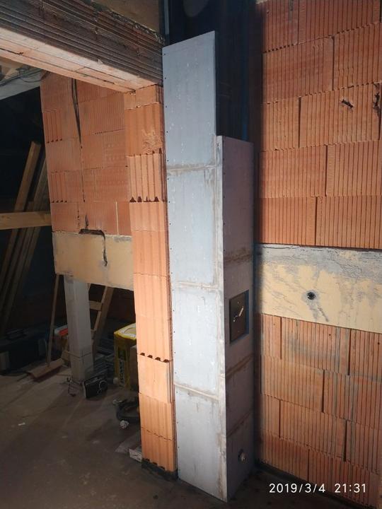

Ahojte, prosím, poraďte, čím obmurovať komín. Ide o tehlovú stavbu, komín (Schiedel Permeter, vonkajší priemer aj s dvierkami cca 32 cm) je umiestnený v rohu. Nejdem rozpisovať, prečo je tam a že tam mal pôvodne byť typ Absolut, ale potreboval by som ho obmurovať, aby ho nebolo z miestnosti (detská izba so 4,0 vysokým stropom) vidieť a aby obmurovanie nezabralo veľa priestoru. Napadli mi tri možnosti: - obmurovacie tvárnice Ytong/Porfix - najjednoduchšie, ale neviem či technicky správne pri výške 4 m - plná tehla postavená na úzku hranu - vo výsledku by odmurovka vážila okolo 500 kg, čo sa mi zdá zbytočne veľa - a čo sa mi asi pozdáva najviac je riešenie s použitím pilierových betónových tvárnic rozrezanými ako na priloženom náčrte. Sú pevné a majú pomerne úzku stenu. Samozrejme, všetky tri riešenia by boli k stenám kotvené nerezovými kotvami. Ďakujem za rady.

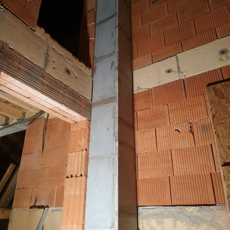

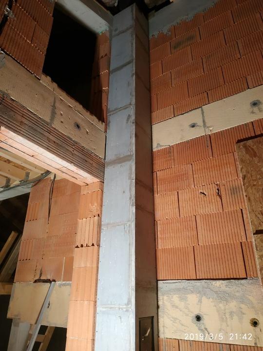

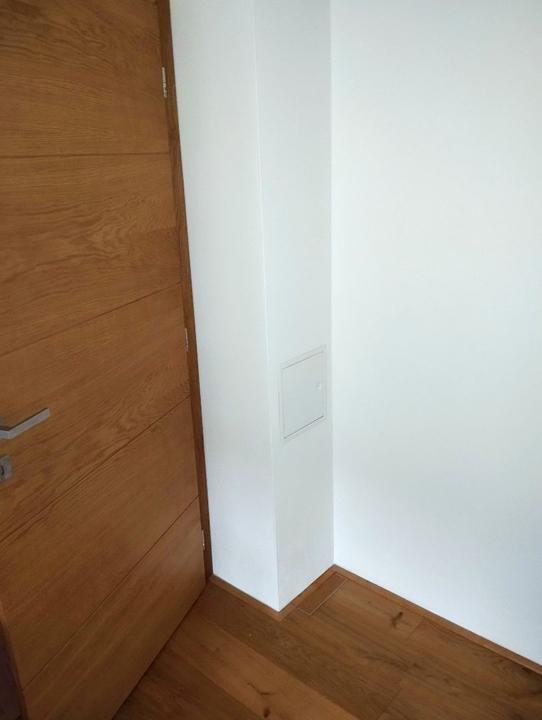

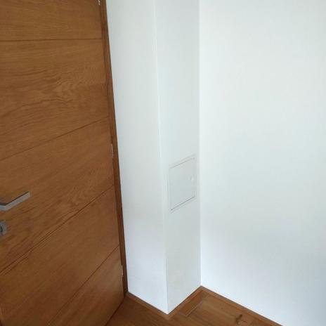

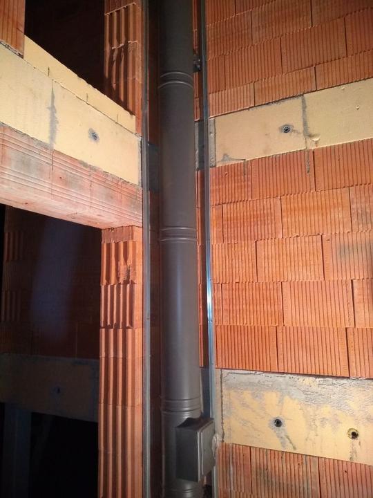

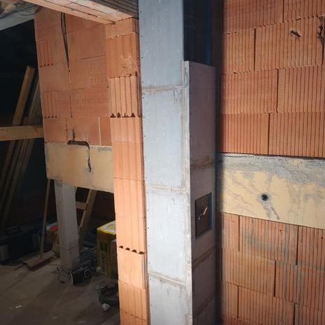

@kxsk49049 Asi takto nejako. Na UD profily som naskrutkoval dosky superizolu. Ten som zasieťkoval a Poliaci ho omietli :) Proces a výsledok je na foto.

@mgx Áno, zmizli. Revízny technik ich nevyžadoval a tvrdil, že pri mojom spôsobe využívania komína (2x za rok) budú kvôli požitiu superizolu akurát zdrojom prachu. Kontrolu vnútra obstavby a sifónu na odvod kondenzátu je možné vykonať cez otvor v podlahe. Na foto jo nie je veľmi vidieť, ale je tam.
