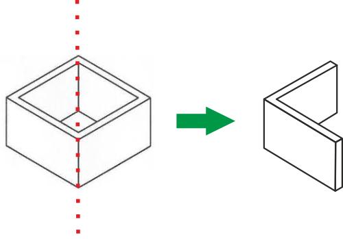

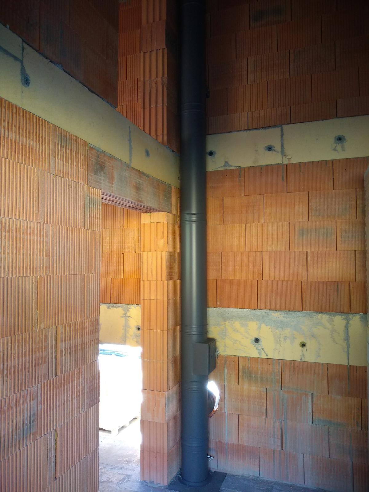

Ahojte, prosím, poraďte, čím obmurovať komín. Ide o tehlovú stavbu, komín (Schiedel Permeter, vonkajší priemer aj s dvierkami cca 32 cm) je umiestnený v rohu. Nejdem rozpisovať, prečo je tam a že tam mal pôvodne byť typ Absolut, ale potreboval by som ho obmurovať, aby ho nebolo z miestnosti (detská izba so 4,0 vysokým stropom) vidieť a aby obmurovanie nezabralo veľa priestoru. Napadli mi tri možnosti: - obmurovacie tvárnice Ytong/Porfix - najjednoduchšie, ale neviem či technicky správne pri výške 4 m - plná tehla postavená na úzku hranu - vo výsledku by odmurovka vážila okolo 500 kg, čo sa mi zdá zbytočne veľa - a čo sa mi asi pozdáva najviac je riešenie s použitím pilierových betónových tvárnic rozrezanými ako na priloženom náčrte. Sú pevné a majú pomerne úzku stenu. Samozrejme, všetky tri riešenia by boli k stenám kotvené nerezovými kotvami. Ďakujem za rady.

Hmm, ten veniec je oblozeny XPSkom? Urcite ho treba z blizkosti komina dat prec. Neviem ci staci iba obmurovat a ci nie je potrebna aj nejaka izolacia okolo komina.

@miroslav33 Super, toto mi vôbec nenapadlo. Je to bežný sortiment stavebnín? @epto Pravda, XPS pojde ešte dnes dole. Komín už obsahuje 25 mm izoláciu, tak snáď nie je nutná. @sysell 500 kg som písal pri plnej pálenej tehle. Pri výške obmurovky 4 m, mi vyšlo 135 ks, čo pri váhe 4 kg je zhruba 500 kg.
