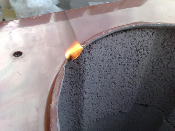

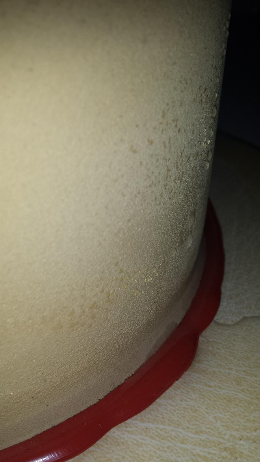

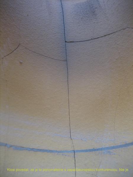

@kajo873 Tak bolo napisane, ze je lepsi ako Schiedel STABIL....co samozrejme nie je pravda. Svojho casu bol na slovenskom trhu CJ Blok predavany s krycou doskou zo sklolaminatu, zapalili ste zapalovacom. Vlozka sa urcite nevyraba v tom istom zavode. Schiedel vo svojich zavodoch nevyraba pre CJ BLOK. Nikdy to nerobil, nerobi a verim, ze ani robit nebude. Nasa kvalita je niekde uplne inde. Vid. ukazka polskej rury (obrazok s cervenym tmelom) deklarovanej na mokru pretlakovu prevadzku. Vraj neprepusti vlhkost do okolia. Naplnilli sme ju vodou. Vid. obrazok ZLEPOVANEHO napojovacieho kusu dymovodu, spoj je oproti zausteniu spotrebica. A potom rura praskne ako vidite na obr. Tvarnice su lahsie, lebo maju na vysku 245 mm a nie 330 mm ako tie nase ;-) Certifikaty ako Schiedel urcite nemaju. Schiedel si nechava svoje vyrobky overovat TUVom a nie ceskym TZUS. Ked si date do googlu cj blok, tak najdete , ze vyrobcom je polska firma. Rozdiel medzi systemami je jednoznacne v kvalite vlozky, sposobe riesenia napojovacich kusov, v technickych rieseniach detailov. UNI ADVANCED je stredna trieda s izostatickou vlozkou. Ak vas zaujima len cena, tak potom STABIL je pre vas vhodna volba pri zachovani kvalitativneho standardu fy Schiedel. Odporucam STABIL tym, co ich nezaujimaju energeticke straty, kuria v pripojenom krbe nie kazdy den. Pokial ale uvazujete nad privodom vzduchu sachtou v komine, tak cela debata bola zbytocna. Ani STABIL, ani UNI Advanced nemaju sachtu izolovanu, preto nie je mozne garantovat funkcnost privodu vzduchu sachtou. Problemy mozu nastat pri zakurovani, vyharani. K danej otazke uz prebehla vyraznejsia debata v niektorej z tem tu na webe. Schiedel pre taky sposob privodu vzduchu odporuca ABSOLUT, ako tu uz uviedol @reward. A tiez spravne poznamenal, ze je dolezite aku vlozku si vyberiete s ohladom na jej poziadavky na tah. Je to ako s kominom pre kotol na tuhe palivo. Niektore spotrebice (vyrobcovia) potrebuju 30 Pa tah. Pri beznom komine s vyskou 6 m mozete len snivat. Niektore spotrebice sa uspokoja s tahom 5 Pa. To potom moze mat komin aj 4 metre. Co sa tyka ostatnych skladatelov kominov. Situacia je velmi podobna. Zozeniem si ruru. Kupim izolaciu, dam to do tvarnice z Hornej-Dolnej a zacnem tvrdit, ze to je presne to iste, este lepsie ako Schiedel a hlavne lacnejsie! Na temu cenotvorby som tu uz prispevok mal. Mozem poprosit o informaciu do sukromnej spravy, v ktorych stavebninach vam rozpravali tie pre zakaznika uveritelne pribehy? Dakujem
