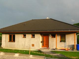

@digysa Napriklad takto ;-), nas NED ,no nie celkom 40, ale cca 43000 zatial bez fasády....
@dobrydom Tak ty si ale dobry majster. ;-) Klobuk dolu. A uz v nom byvate?
