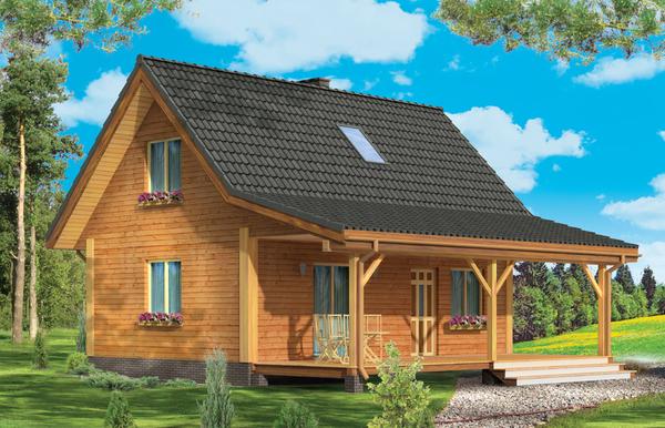

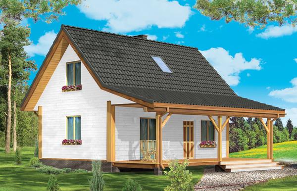

zdravim diskutujucich , zaujimal by ma vas nazor na drevenu fasadu na celom dome, natretu vsak krycou farbo ( bielov napriklad, ostatne drevene prvky hnede). pre cca predstavu domcek tohto typu.. je to celkom zla myslienka ?
na nieco taketo, farba na dreve by bola uplne krycia, nepresvitala by struktura..
@landrea Na fasadu bud len olej (a velmi casta-rocna obnova), alebo sa dava tenkovrstva tzv. olejova synteticka lazura (zivotnost par rokov). Obe kvoli lahkej obnove. Krycia farba sice vydrzi dlho, ale raz zvetra aj ta a dole pojde velmo tazko. PS: ten biely je super ;-)
