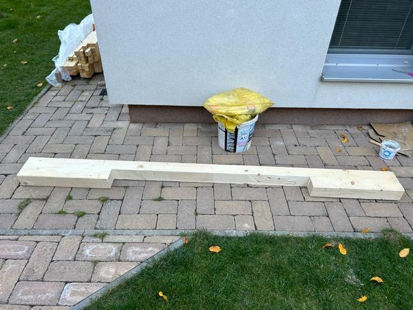

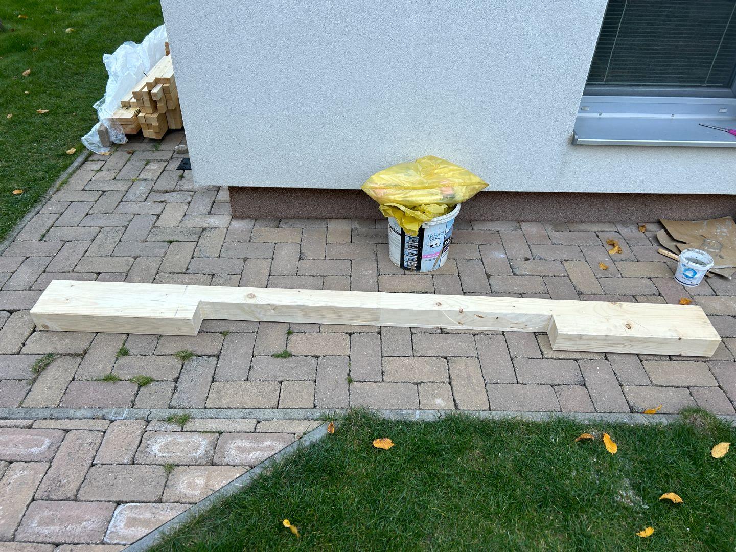

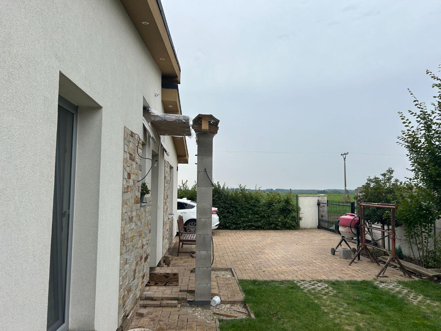

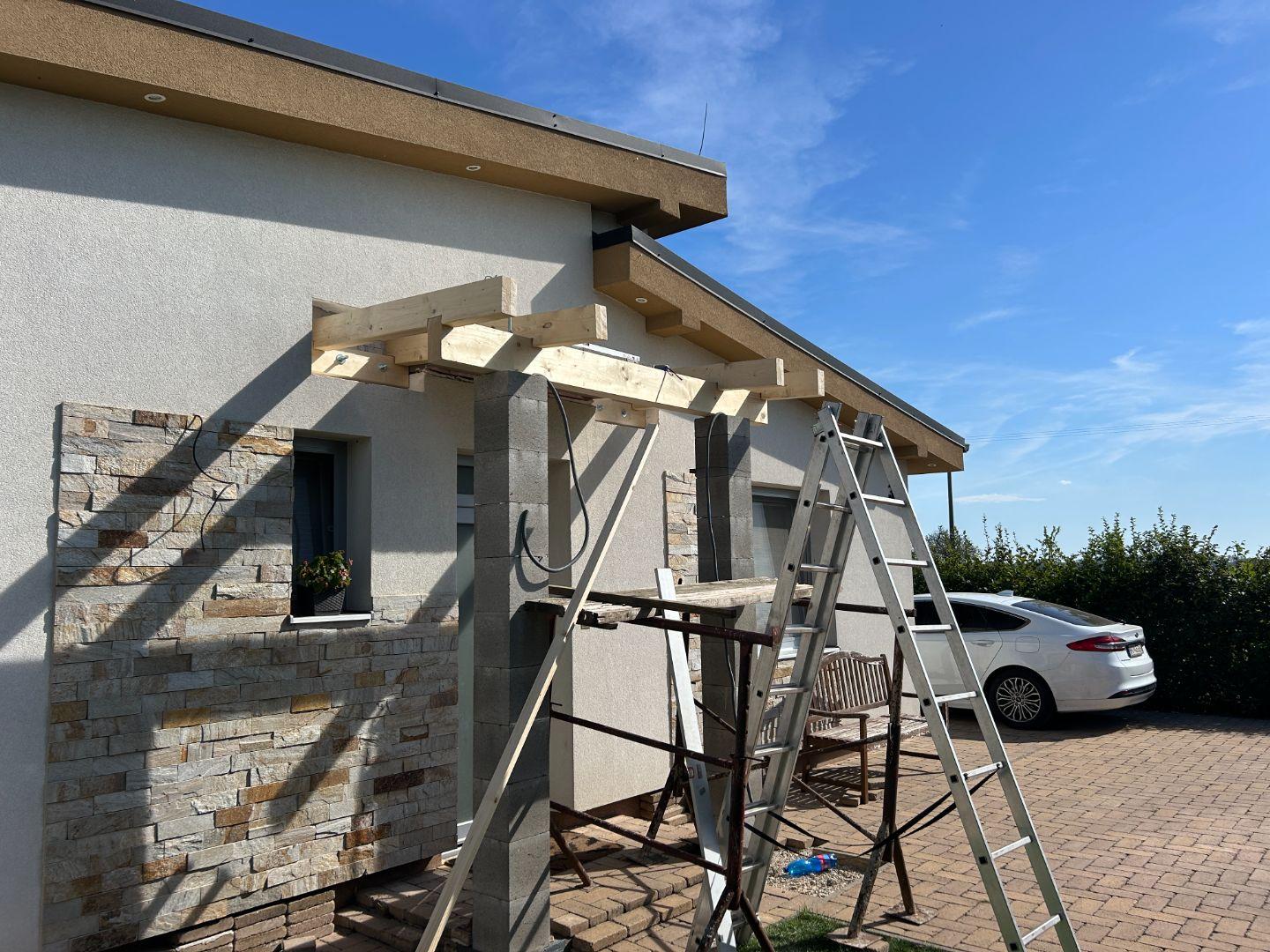

Robim prestresenie vchodovych dvery a mam otazku (betonova strieska tam bola prilis mala, tzn stavam okolo nej). Ako vidite na obr, vyrezal som pri krajoch tej betonovej striesky polystyren, dal drevene hranoly a z tych idu krokvy. cele to bude v polystyrene a omietke tak ako strecha domu. Ten hranol na stene chcem zakryt polystyrenom + lepidlo, sietka, aby som to naspat zateplil. Drevo som kupoval original suche, aj kvoli tomu. Moze sa tomu hranolu casom nieco stat? moze zacat hnit alebo pod v polystyrene? Z mojho pohladu, kedze je suche drevo, nemalo by sa nic stat, ale chcel by som si byt isty. Este to mozem cele urobit inym sposobom, ktory ma ale napadol az ked to uz mam takto pripravene. Polozit hranol na tu betonovu striesku a z toho hranola tahat krokvy. Tzn ten vybraty polystyren by isiel naspat do fasady. Len by to bol robota navyse. Keby sa ale neda inak, urobim to radsej tak. (mam na to pre istotu pripraveny ten vyrezany hranol, vid foto.)

@peter934 je schovaný v polystyréne, pod EPS, zaomietkovaný.. Nič sa mu nestane. Mám to tak podobne, len s rozdielom, že som nedával EPS, ale minerálnu vlnu.

@zicher no ved to, ze to mas v mineralnej vlne, co mi pride lepsie riesenie, kedze vlna lepsie dycha. Ked to dam do polystyrenu, ktory nie je moc priedusny, ci vtedy nemoze vznyknut nejaky problem. Este rozmyslam ci aspon spredu nedam na hranol nobasil aby tam mal moznost nejakeho "vzduchu". Len je to zlouitejsia robota a musel by som dat 4x3cm nobasili na seba, lebo vsade predavaju max 3cm dosky po jednom.
