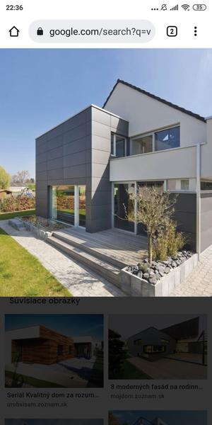

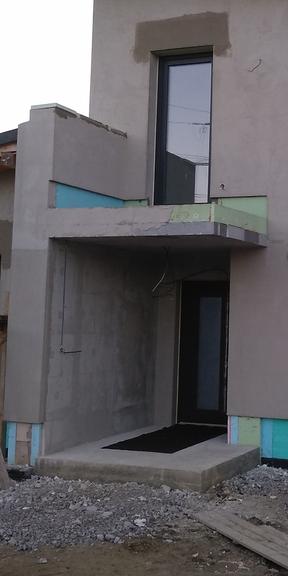

Zdravím majstri obzeráme na dom dáky fasadny obklad ...dom už máme zateplený v sietke( prik.foto) páči sa mi niečo ako veľkoformátové dosky keramické platne...má niekto a tým skúsenosť že sa to lepí normálne na polystyrén bez toho aby to bola odvetrana fasada ?? Že sa nalepia veľké plátne obklady na zateplený dom? Neodpadne to ? Lepit by som chcel vchod do domu tu stenu...Zdá sa mi to modernejšie ako lepiť kameň vďaka za odpovede. Prikladám aj inšpiráciu...
@wolodymyr Veď ten polystyrén ešte kotvami cez sieťku zakotvim poistim to...tam kde pôjde buď kameň alebo obklad ...len ide o ten velkoformatovy obklad...dajme tomu ako keď sa kúpeľňa obklada obkladačky rozmeru 120x60...či je možné to tam nalepiť či to nebude do budúcna robiť problémy...myslím keď nebude dýchať fasáda..
@marecek7291 Cez polystyrén toho fasáda veľa nenadýcha. Vlastne, ona takmer nedýcha ani bez neho. Môžeš byť pokojný. Na fasádu by som ale volil niečo iné ako klasický keramický obklad - je to zbytočne ťažké.
@marecek7291 ono to nebude ani tazsie ako omietka takze ziadne strachy, a tebe ide prave o to aby murivo nedychalo takze to bude fajn, len ci lepidlo na take dosky nebude drahsie ako samotna doska
@marecek7291 ak máš na mysli prestup pár tak odpoveď ti napísal @milanpl . Inak fakt Nerieš žiadne dýchanie. Vlhkosť z domácnosti je potrebné odstraňovať, napr. rekuperáciou alebo vetraním. Potom sa nemusíš báť ani prípadného plesnenia.
@milanpl jasne že keramický obklad je ťažký ale myslím keby to zakotvim poriadne že by to malo udržať dajme tomu také obklady ako som vyššie spomínal...páči sa mi keď sú to väčšie formáty ako klasický kameň..
@jblaze myslíš lepidlo čo sa dáva na obklad ako do kúpeľne na obklad velkoformatovy...ja si nemyslím že bude drahšie ja by som to sibol na dáke flexi lepidlo...napenetroval a dal obklad 120x60 prípadne menší cosi
@marecek7291 tak nezabudnúť vetrať. treba myslieť na to, že nové domy sú výrazne vzduchotesnejšie ako tie staršie aj prípadne so starými oknami. Preto sa prirodzene nevetrajú (chráni sa únik tepla) a treba reálne vetrať častejšie ako v starých domoch.
@marecek7291 volá sa to odvetraná fasáda, pozri si to na nete, väčšinou sa pod tie hpl/dibond dosky dáva vata + musí tam byť medzera medzi vatou a doskami. Konštrukciu a upevnenie ti musí navrhnúť statik, tie dosky nie sú ľahké
na cem. lepidlo max,. 1200x600mm,
hr. 3,5mm
Vacsie formaty na rošt iba, inak moze vznikat na zadnej strane v zime kondenz a obklad odmrznut
