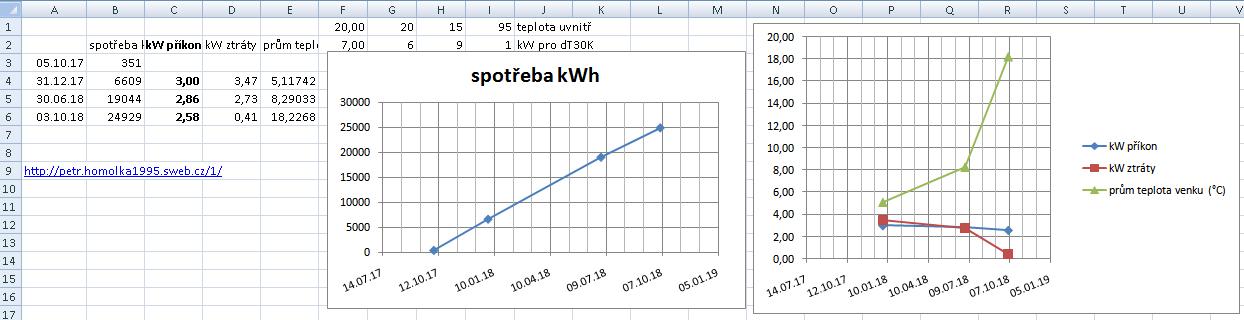

@misulka47 Doporučuji fotit elektroměr pro získání důkazů. Tohle vypadá na slušný pr*ser. Fotit teď, za 2 minuty, za 4 minuty. Pak vypnout vše v domě a opět fotit po dvou až pěti minutách nejméně 3x- 5x (získáte tak důkazy pro odhalení chyby). Pak zapnout například horkovzdušný fukar nebo fén naplno a opět fotit několikrát po dvou minutách. Vaše spotřeba v podstatě nezávisí na počasí a je trvale 2,6 až 3 kW. To odpovídá 10-15 domácnostem. Je klidně možné, že vám rozvodné závody chybu neuznají a pokud Vy nebudete mít žádné důkazy, všechno zaplatíte. Čas od času si vyfotit elektroměr/plynoměr patří k základním!! povinnostem uživatele.
@josef_vavra podľa čoho usudzuješ že jej spotreba nie je závislá od počasia? skontroluj si svoju faktúru, tie rozdielne obdobia ktoré sú na faktúre sú preto, že sa v tom období mení cena niektorej položky, kedže je spotreba robená odpočtom len 1 x ročne urobia priemer na 1 deň a podľa počtu dní za dané obdobie máš vypočítanú spotrebu, čiže nie skutočnú, dig. fotografia nie je dôkaz ,to si môžeš oskenovať a meniť hodnoty ktoré chceš, pre skutočný dôkaz by si musel ísť s elektromerom do skúšobne osobne a s pracovníkom distribúcie a byť pri skúške, ináč nemáš šancu zistiť ako skutočne meria, pri ciachovaní sa dá prestaviť ako chceš ,vymeniť čo chceš a dostaneš akože pôvodný elektromer s tým istým číslom, mám známeho ktorý tam robí, na súde by si uspel len vtedy keby bola na elektromery spotreba za daný čas vyššia ako je hodnota hl. ističa, čiže nonstop max odber
@josef_vavra alebo je ešte druhá možnosť , požiadať distribúciu zapojiť k tvojmu elektromeru ešte jeden kontrolný a stále kontrolovať odber @misulka47
@duzu s tým neviem či by súhlasili...Ale skúsim urobiť tu skúšku a uvidíme čo to povie
@duzu Ale v té faktuře není lineární rozpočet, rozdíly 100-200 kWh s přesností na kWh?? Proto jsem to bral jako faktický odečet. Ale OK, to už je maličkost. To podstatné je opravdu spolehlivě jim dokázat chybu. A naprosto souhlasím, že ji rádi rozhodně nepřiznají. Možná okamžitě nafotit, vyhodnotit fotky a v případě prokazatelné chyby pozvat na místo nezávislého soudního znalce ke zjištění stavu a pak teprve kontaktovat distribuci. V domě mám 10 samostatných bytů s podružnými elektroměry. Součet podružných tvoří 96-97% hotnoty hlavního (ty 3-4% jsou světla na chodbách). Mám tak jistotu, že nekecá ani hlavní elektroměr a ani nepodvádí nikdo z nájemníků.
