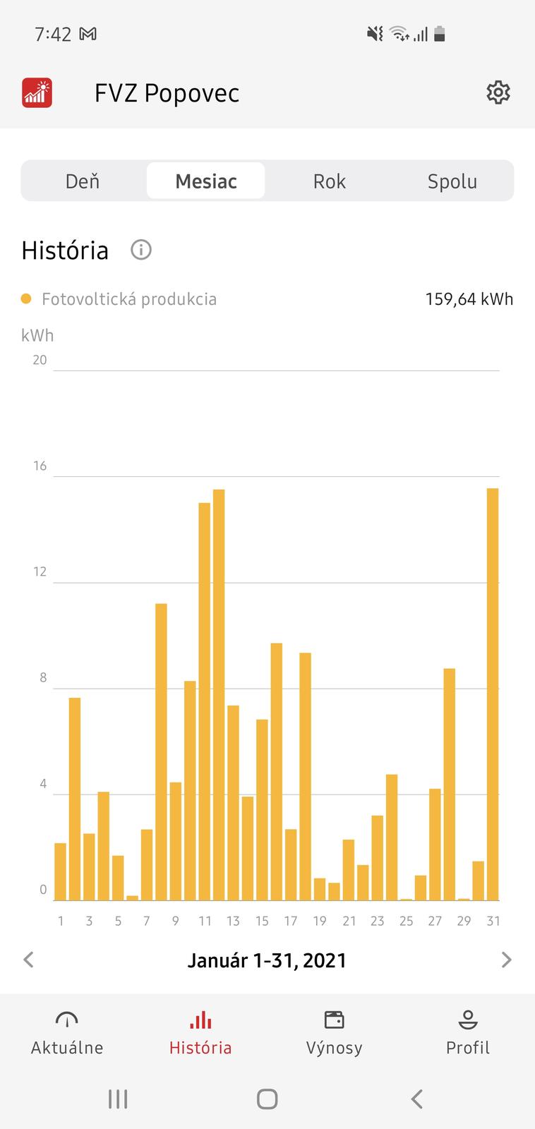

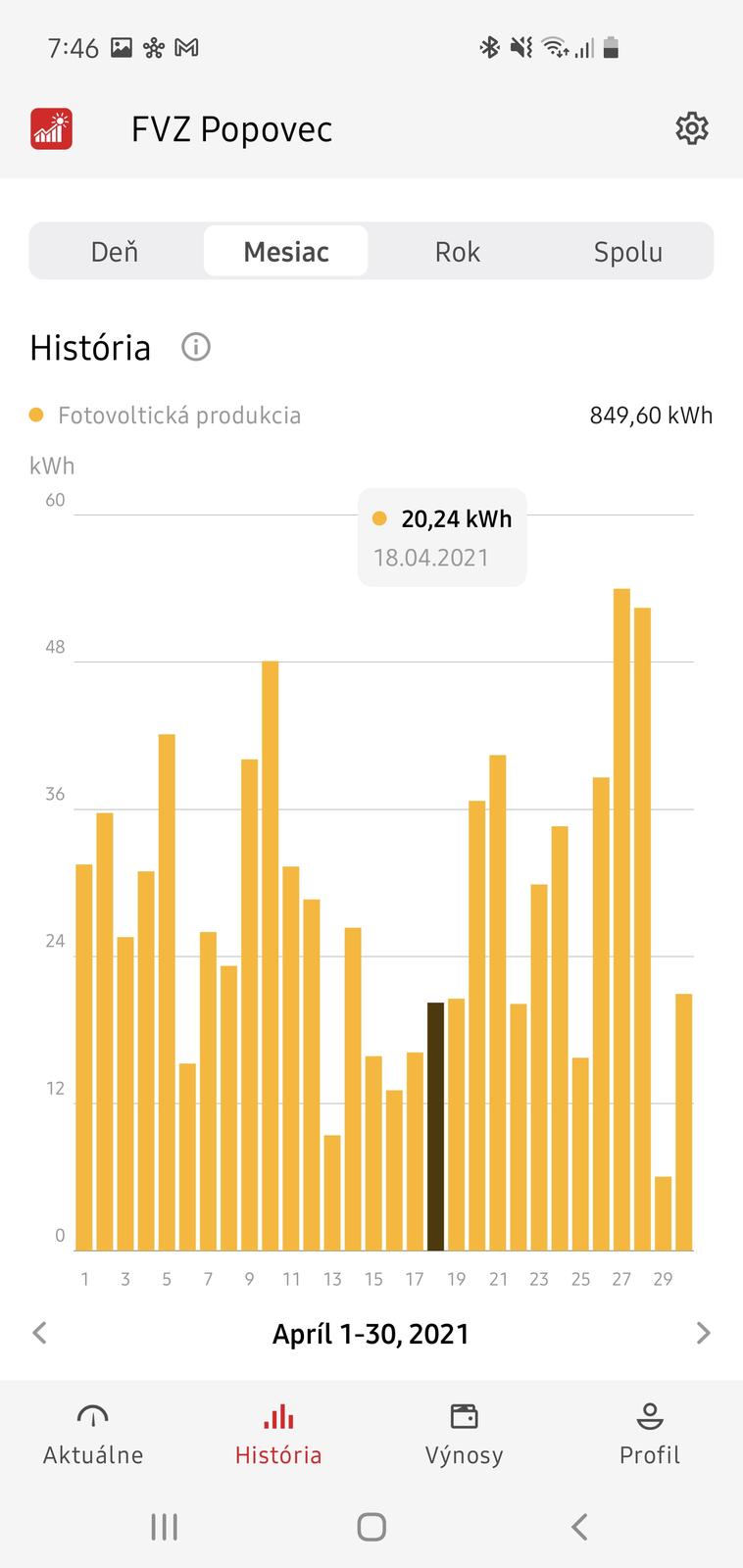

@janopopovec Konkrétne by ma zaujímal ešte apríl a máj. Keď som sa tak pozrel bližšie na strechu, tak by sa mi na južnú stranu pomestilo 15 ks 375 Wp panelov. čo by bolo 5,625 kWp
@ruren Nech sa páči. Niekedy je juzna strana menej vyhodna ako rozlozenie na zapad a juh, popripade juhozapad. Produkcia sa tak rozlozi k veceru. U nas 23 zapad, 7 juh . Inak ani tie zimne mesiace nie su az tak celkom o nicom ked uvazim ze pri slabej zime mi na teplotu v dome 25 st treba okolo 10kwh do TC. No bez beteriek to nepojde.

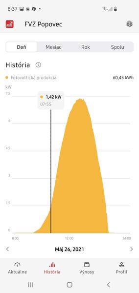

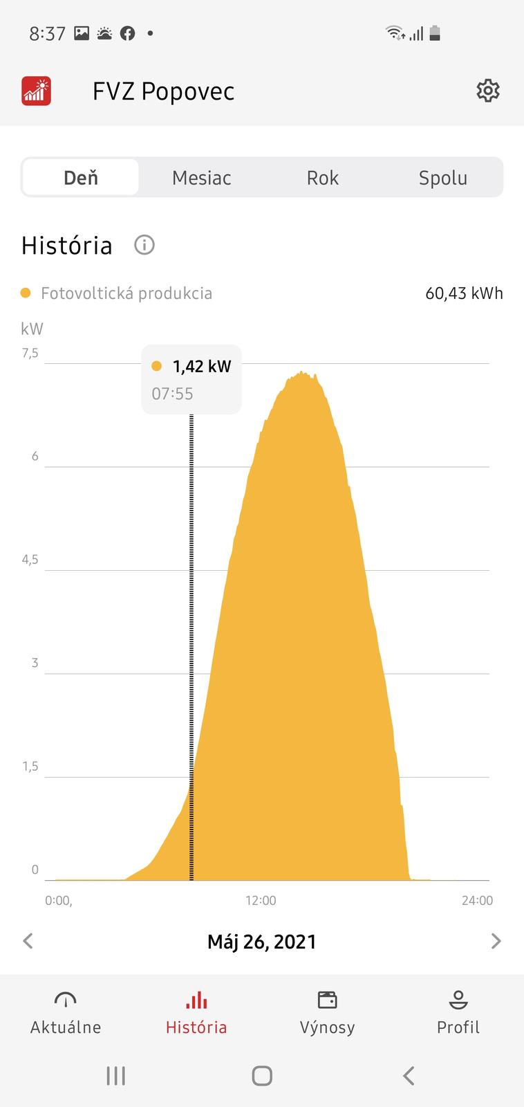

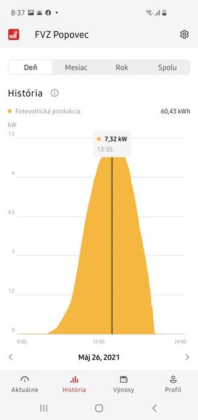

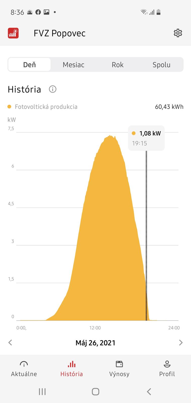

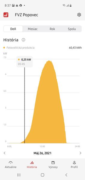

@ruren Pridavam najproduktivnejsi den v roku, raz som tu pisal ze cez 60kwh , aby mi verili, vtedy som nemal apku. Su tam aj orientacne casy s vykonmi rano , poludnie, vecer ( teplota panelov vedie k nizsiemu absolutnemu vykonu)
