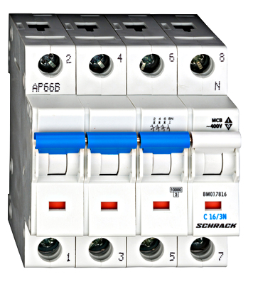

Aky sporakovy vypinac mate a kde ste ho umiestnili (na 380V).za spodne skrinky..za vrchne? Svetlo nad linkou ste davali na vypinac alebo len ste natiahli kable a radsej pouzili svetla so samostatnym vypinacom?
@lukino55555 normalna vec? N je pracovny vodic. Naco sa potom vyrabaju istice 1/3+N?? :D a ako pisem u kotla a varnej dosky vyrobca pozaduje aby sa vypinali vsetky pracovne vodoce, cize ked pouzijem vypinac alebo istic (u dosky) budem vypinat aj N. Lebo vieme ze za nejakych okolnosti, moze byt na modrom normalne napatie

Vďaka, vyviedli ste ma z omylu. Nevedel som že sú i ističe s N svorkou. Myslel som že len rcd. To že N je pracovny viem a i to že môže byť na ňom napätie stači zly spoj či prerušenie s pe... a zrazu kope i modrý. Inak čo na to výrobcovia ističov? Nie je náhodou spínanie iba ističom "zakázané"? Neviem, nepride mi vhodné ističom spínať a zvlášť induktívnu záťaž. i keď pri vypnutí...

@lukino55555 preco stale spletas TNC? V 90 percentach je uz vsetko TNS resp. TN-C-S Citacia od vyrobcu gorenje: Pri zapojení na elektrickú sieť sa počíta so spínacím zariadením, ktoré spotrebič oddeľuje na všetkých póloch od siete a pri ktorom je pri otvorenom nastavení vzdialenosť medzi kontaktmi najmenej 3 mm. Vhodné sú, poistky, FI spínače. Koniec citatu. Takze pise vsetky poly cize aj N. Preto davam istic 3+N, ako vidiet Vypijac NENI nutny . Pise FI spinac, to bude asi chranic alebo co. Vyrobca predpisuje kabel 4x1,5 bud gumu alebo PVC ja davam 5x2,5 gumu, aby s nemusel preznacovat sedy na N.
