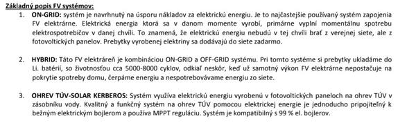

Zdravím odborné osadenstvo. Prečítal som pár strán Vašej diskusie a okrem bodiek, čiarok, spojkám a zámenám Vám veľmi nerozumiem 😛 Ale k veci. Som celkom fanda kadejakých úsporných zelených riešení a jednou z nich je aj fotovoltika. Už som využil dotácie na slnečné kolektory, funguje mi to super, teplej vody dostatok, proste paráda. Ale teraz sa škrabem po hlave, ako na fotovoltiku a či vôbec. Ročnú spotrebu mám medzi 3600-4000 kWh. Solár som zaplatil len nejakých tuším 1500€ čiže pohoda. Ale na 2,4 kWp FVE off grid by som mal zaplatiť 2790€ (odrátaná dotácia samozrejme), čo sa mi nejako nepozdáva. V prvom rade, ja nechcem meniť sadzbu akú mám teraz, čiže AKU a pokiaľ som tomu rozumel správne, pri inštalovaní FVE cez dotácie prebytky mám dodávať bezodplatne do siete a zmení sa mi tarifa na Štandard (kľudne ma opravte ak sa mýlim). Za druhé, najradšej by som systém, kde využijem len energiu, ktorú dom práve potrebuje a to hlavne cez deň. Mooožno v budúcnosti prejsť na ukladanie v akumulátoroch. Už z Vašej debaty na predchádzajúcich stránkach mi je jasné, že je to možné spraviť aj svojpomocne. Preto som trocha pátral a objavil som GridFree systém https://www.i4wifi.cz/cs/211164-solar... Moja otázka znie, má niekto s týmto systémom skúsenosti, poprípade aké sú Vaše názory na tento systém? Na českom fóre si to celkom pochvaľujú, na slovensku som nič nenašiel, preto sa pýtam. Budem ďakovala za rady veci. Milan
@rollsicek nie to si teda nerozumel spravne:), ty ziadne prebytky dodavat do siete NESMIES.
@majkoj Aha, dobre, čiže tá ponuka ktorá mi prišla neznamená to čo znamená, a znamená úplne niečo iné? Alebo mi to môžeš preložiť?
@rollsicek to co je na tom obrazku s tym nema nic spolocne. Spominal si FVE s dotaciou, vtedy do siete nic dodavat nesmies. Teda minimalne pri SSD, ale pochybujem, ze niekde inde je to inak.

@majkoj má, lebo to bola cenová ponuka od firmy po mojej otázke na FVE s dotáciou, čiže predpokladám CTL+C a CTRL+V a je to omyl. Čiže potom to riešenie GridFree má v našich končinách opodstatnenie, či?
@rollsicek skus sa informovat priamo u distribucky, mozno ze je to u vas naozaj inak...
