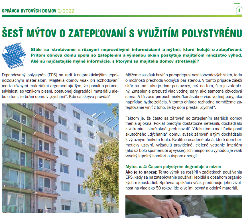

Polystyrén degraduje pri vyšších teplotách (preto nechápem ak ním niekde zateplia a fasádu alebo jej časť natrú tmavohnedo...). Rozkladá sa aj vplyvom slnečného žiarenia a vlhka na vzduchu (najmä "obyčajný", neraz som videl na jednej priehrade v jednom kúte čo z neho ostane, mám kdesi foto, hľadať ich nebudem). Ostatne z každého "plastu" sa pri vyšších teplotách uvoľňujú prchavé látky. S vplyvom na izoláciu elektrických vodičov som sa za roky praxe nestretol ani v rámci školení no nespochybňujem ju.
Polystyrén degraduje pri vyšších teplotách (preto…
@starysomar definuj vyssiu teplotu. Lebo tmava fasada pochybujem ze dosiahne teplotu na degradaciu polystyrenu.
@starysomar Polystyrén sa rozkladá sa vplyvom uv ziarenia.Vlhko a vzduch mu nevadia.
Je to možné - je viac rokov čo som riešil zateplenie našeho bytového domu a vtedy boli údaje aké boli tak pre spresnenie napríklad: https://epssr.sk/obsah/sest-mytov-o-z...
