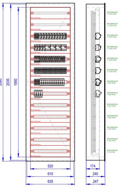

@katarina1403 rozvádzač môže potom vyzerať napr. takto ;-)

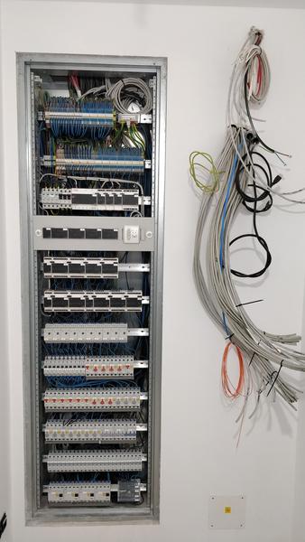

@katarina1403 myslím si ze danú problematiku vôbec neovládate. Buď si to riadne naštudujte alebo to dajte komusi spraviť prípadne prípadne niekto nech vám poradí ak bude ochotný vám venovať hodiny. Som elektrikár a robím a robil som kadečo ale sebe na RD si chystám inteligenciu a nieje to ako "strčiť prst do ri*ti :D" až po tom ako som tomu venoval desiatky hodím času u mňa, vidím koľko by som strávil u zákazníka, všetko treba dôkladne premyslieť do detailov. Kde čo ako nachystať, čo v budúcnosti budem chcieť ovládať a podobne. Prípadne či chcem v izbe jeden, dva, tri svetelné okruhy či ich budem stmievať. Vypínače, aké, kde.... Kde chcem riadenie a podobne. Nehovoriac o rozvádzači ktorý má 200 pozícii a ešte to mám len nakablované a už viem že to bude len tak tak..... Ísť do IE svojpomocne myslím že chce značné znalosti už "len" z elektroinštalácií. A to je len začiatok. Všetko musí byť označené keď není tak človek strávi v hľadaní ktorý kábel ide kam veľa času. Taktiež si myslím keď je človek neznalý v danom obore tak nepozná aké sú dostupné veci ma trhu a ako si uľahčiť robotu aby to bolo urobené kvalitne... Napr ja som kúpil radové svorky na DIN lištu kde do jednej svorkovnice dám 16žil z FTP šírka 8mm a každá je zvlášť a je to krásne prehľadne a ušetril som povedzme ze 100 pozícii v RZ a mohol by som pokračovať.... .

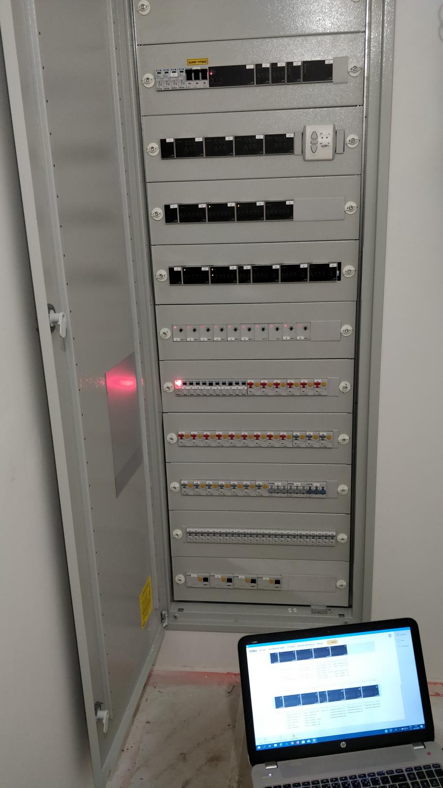

@sgi320 ahoj .. aka je to skrina ?? znacka ?? typ ??? vyzera to velice dobre dik

@dark_sk Eaton xEnergy Basic (Profi Plus) - na mieru
@sgi320 Dakujem ...
