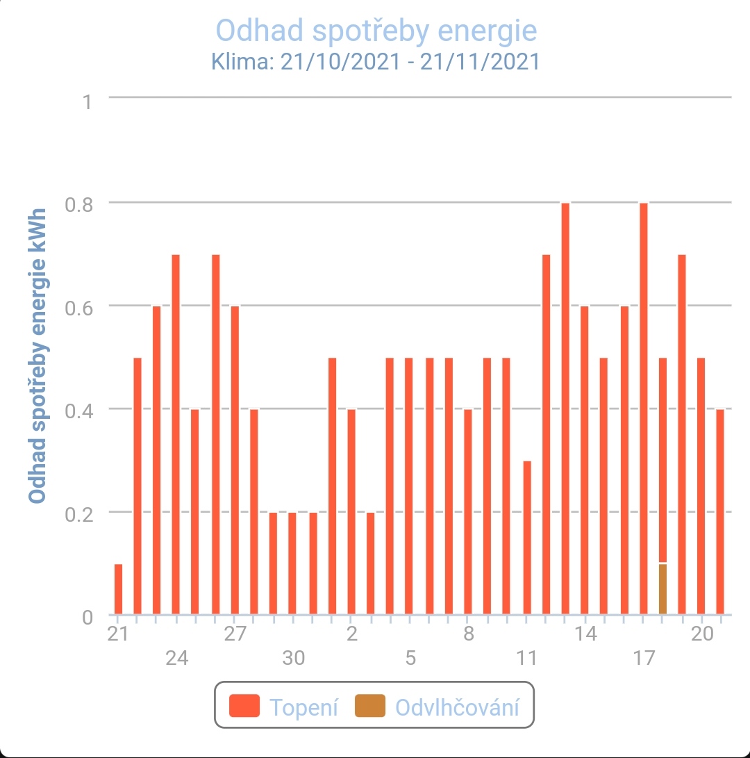

Horne poschodie vykurim klimov, spotreba poslednych 30dni na foto... Dole kurim pelet kachlami, ale ta klima prevadzka je o dost lacnejsia aj ako pelety (teda v tomto pocasi zatial, uvidime ked prituhne), keby mam aj dolu jednu klimu tak ani tie kachle nepustam...
