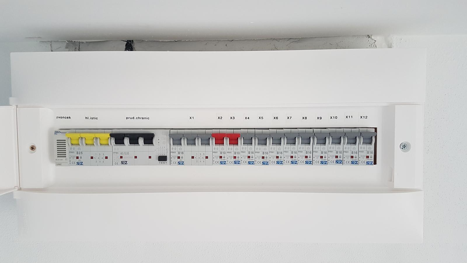

Zdravím, je podľa Vás dobre spravená táto elektroinštalácia? Ide mi hlavne o to či je v poriadku zapojená varná doska a umývačka na jeden 3 fazovy istič? Aj keď obidva spotrebiče majú rozdielny obvod. Samostatné káble. Z ľava varná doska, rúra, umývačka. Bude to zvládať keď pôjde naraz varná doska + umývačka? Btw ďalšie spotrebiče v kuchyni sú Rúra samostatný istič, chladnička samostatný istič, mikrovlnka+digestor samostatný istič, zásuvky na linke samostatný istič.
