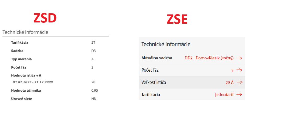

Ahojte.. nájde sa niekto ochotný, kto by mi poradil s výberom tarifu? Som u ZSE v DD2, čo je jednotarif a u distribučky (ZSD) mám DD3 (tu nastala automaticky zmena, pri naištalovaní FVE), tak uvažujem u ZSE prejsť do DD4 alebo DD5 aj z dôvodu, že momentálne riešim úpravu systému ohrevu vody z plynového kotla na el. špirálu - využitie prebytkov z FVE počas leta (šetrenie € za plyn), v zime by som na ohrev vody a podlahové kúrenie používal ako doteraz plyn - týmto krokom by som potom spĺňal aj podmienku: DD4 - Odberné miesta, ktoré využívajú na vykurovanie a ohrev teplej vody elektrické akumulačné spotrebiče.) DD2 (jednotarif) mám ešte z doby, keď som nemal FVE, teraz som si dopojil aj fyzickú batériu, ktorú by som chcel v zimnom období, keď nevyrába FVE dobíjať zo siete v čase NT+ tiež aj nabíjanie auta v noci (NT)... odhadovaná ročná spotreba momentálne cca 7 MW, po úprave systému ohrevu vody bude samozrejme ešte vyššia. Z tohto mi dáva najväčší význam prechod na DD5... uvažujem správne?

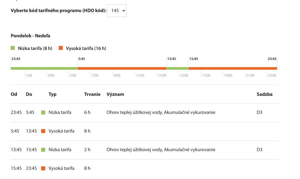

@rapidek a @duzu tak potom je všetko OK a nič neriešim :) spotrebu mám cca 7 MWh / rok.. teraz som sa podľa AI dozvedel, že to nie je možné byť v rozdielnych tarifoch ZSE / ZSDIS... rád by som si to veril nakoľko ba stránke distribútora je uvedené že mám DD3 (tam ma zaradili na základe inštalácie FVE = smart elektromer), ale na stránke ZSE mám stále uvedené, že mám DD2 a teda jednotarif.. toto by som si rád overil, ale už druhý týždeň sa nedokážem dovolať do ZSE :D takže predpokladám, že aj tam som bol automaticky preradený do DD3 a na stránke to je chybne uvedené... prihlásil som sa do distribučného portálu a v detailoch odberného miesta som si našiel, že mám kód HDO 145.. takže už aspoň viem, kedy ideálne nabíjať auto / fyzickú batériu

@iamriso nemas ucet na zse? Viem, ze to ludia riesili aj na FB, a naozaj u zse ostali v dd2. Zmenilo sa to, az ked si ludia požiadali o zmenu.

@dominguezah ďakujem za info :) v tej skupine som aj ja, len som včera večer ten príspevok ešte nezaregistroval.. presne ako si písala.. v distribučke nastala zmena na DD3, ale u ZSE som stále vedený v jednotarife DD2, takže dnes keď som sa tam už po xy pokusoch konečne dovolal, dal som žiadosť na zmenu tarifu na DD3.
