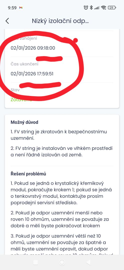

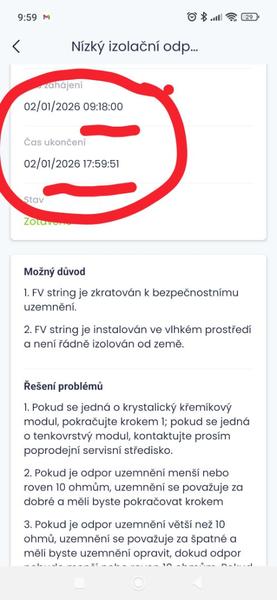

@joma3333 Dnes som písal aj do firmy ktorá to inštalovala,a požiadal som , pokiaľ teraz nechcú liezť na strechu,o výmenu meniča,aby sne aspoň túto možnosť eliminovali.Niekde som to už čítal, že to môže aj menič robiť chybu
@mgx Až tak ďaleko skúsenosťami nie som Ale to odpájanie stringov som už chcel robiť,no akosi som prestal sledovať výrobu Až neskôr som zistil, že to bolo celý deň nefunkčné.To bolo dosť času,nato zistiť aspon ktorá strana ti robí.
@joma3333 - ak mas viac stringov, skusat odpajat jednotlive stringy aby si lokalizoval ktory je problemovy. Na nom prejst vsetky MC4 konektory, pripadne premerat izolacny odpor cez megger. Ak je tam SPD, skontrolovat (moze tiez odchadzat). Posledne malo pravdepodobne scenare su mikroprienik na paneli >>>vymena alebo problem v menici. Ak sa ti nechce s tym kaslat, reklamuj, mas na to pravo ak je to do 2r.

@rapidek Veď firmu som už kontaktoval. Len som chcel vedieť či niekto nemá s týmto skúsenosť

@joma3333 idealny cas zavolat firmu, ktora zhrabla peniaze za realizaciu.
Zdravim všetkých Teraz som si všimol že 2.1.26 som mal zas hlásenie poruchy na meniči. Nízky izolačný odpor uzemnenia. No dnes to trvalo celý deň.To ešte nebolo. Vždy to trvalo tak max 1-2hod Niekedy odstup aj 40-50dni. Teraz je ale asi "optimálne" počasie keď sa ta chyba vyskytuje.Zima a vlhko(ráno,aspon do tohto dna.) Jediné riešenie je asi úplne všetky panely prekablovat.. Alebo máte nejaké riešenie?, okrem toho že skúsiť všetky po jednom kontrolovať (spoje) keď je to hodené v tej chybe.
