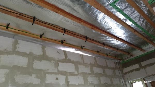

Zdravím, prerábame drevenicu a ľudia ktorí nám to robia dali káble do prechodiek ale keď to ťahali cez trámy tak tam to ide bez prechodky. Môže to tak byť alebo im to máme dať prerobiť?
@urgy prerobiť, veď to vyzerá otrasne... Je to elektrická inštalácia v hotelovom materiale.
@neutrino povedal som im nech to prerobia celé.
@urgy jj až na to že som napísal hotelovom 😄 namiesto horlavom 😄 tam aj klasická svorkovnicova krabica musí byť montovaná napríklad na betónový podklad (taký štvorček majú to aj v hornbachu)
@urgy káble cyky sa môžu kľudne klásť na horľavý povrch. Takže z hľadiska bezpečnosti je to ok. Z hľadiska estetiky je to už o inom...
