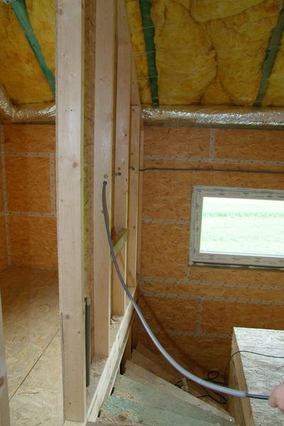

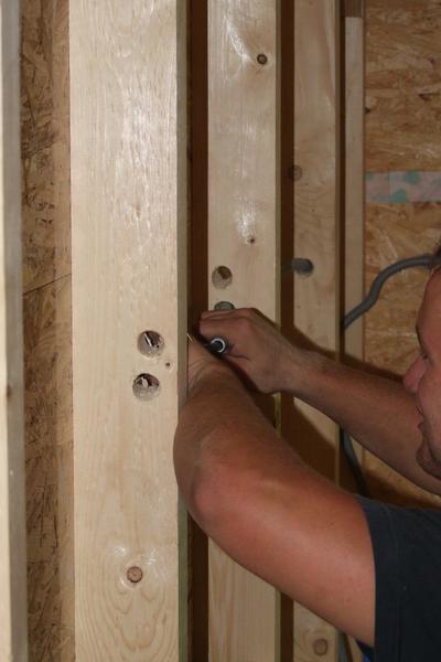

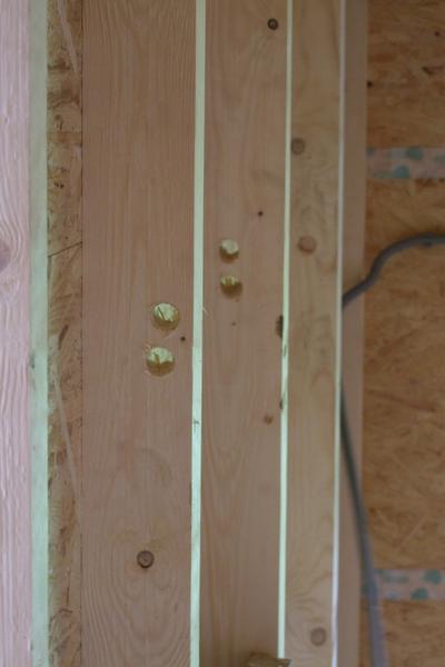

som totálny laik ... a nerozumiem takmer ničomu, čo tu píšete, no aj u nás sa to aktuálne rieši.... tak pripájam aktuálne foto...teda neviem ani či sa to dá takto z fotky posúdiť, no je to vhodné riešenie na drevodom?
Inštalácia v drevostavbe sa má svoje špecifiká, no nemusí sa veľmi líšiť od murovanej. Základný rozdiel je, že požiarnik vyžaduje na vstupe spoločný 300mA prúdový chránič, tak ako to už niekto spomínal vyššie. Kábel CYKY (izolácia PVC) môže byť kľudne použitý, je samozhášavý, oheňretardujúci a má dve vrstvy izolácie. Nieje nutné použiť bezhalogénové káble (oranžová izolácia) - rozdiel je v tom, že keď už to horí, tak PVC káble produkujú x násobné množstvo škodlivých látok, ktoré Vás zadusia - veľmi pekne to má spísané výrobca univolt vo svojom katalógu (str.6..): http://www.hagard.sk/buxus/docs/produ...
Určite použite chráničku tak je na foto vyššie. chráničky FXP a FXP turbo sú tiež z PVC, takže ak použite bezhalogénové káble, treba aj chráničku bez halogénov, inak je to nezmysel.
Čo sa týka tých inštalačných krabíc s dvojitou izoláciou , áno, v prípade ak inštalačné prístroje nespĺňajú požadované parametre, teda inštaláciu do a na drevo. Ako príklad uvediem produkty ABB ktorá ma prístroje s dodatočným označením DH, ktoré je možné inštalovať do a na horľavé materiály skupiny C2.. Majú to v dvoch dizajnoch - Tango a Time a v dvoch farbách - opýtajte sa svojho elektrikára alebo v predajni - dá sa tým dosť ušetriť na tých dvojito izolovaných krabiciach. ( alebo kuk sem: http://www117.abb.com/catalog.asp?the... )
A nakoniec svetlá - ako písal dusan23, ak svetlá majú symbol F v trojuhoľníku, možno ich inštalovať priamo na horľavé materiály, inak je treba použiť podložku.

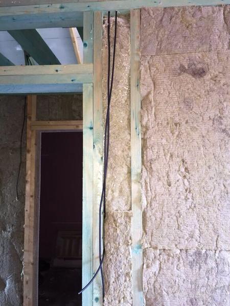

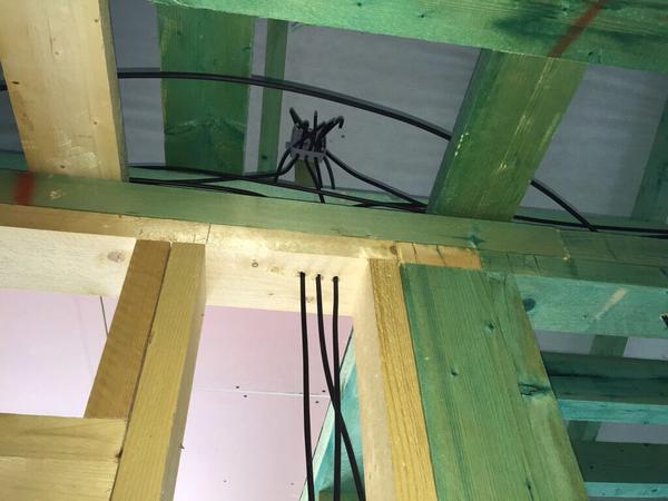

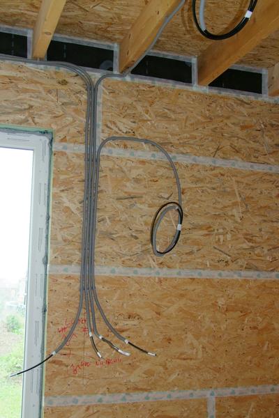

Dobrý deň, chcela by som sa spýtať, či môže byť v drevodome riešená elektroinštalácia takýmto spôsobom a či sú použité správne káble. Viď foto. za rady vopred ďakujem.
@majusica Nuz uprava nic-moc, ale principialne to tak moze byt. Ja by som svetelny obvod s tou rozbocnou krabicou OBO A11 nerobil, stiahol by som to vsetko pod vypinac.
