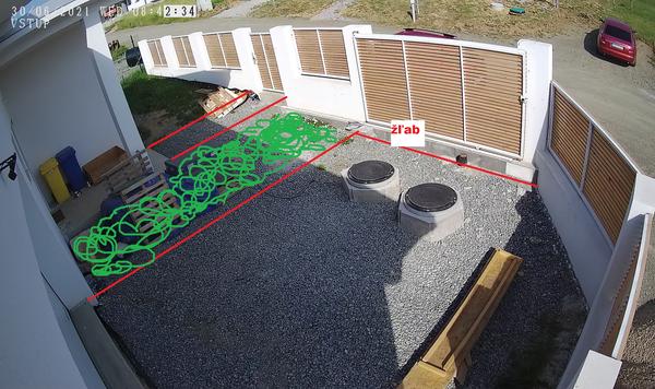

Nedávno som kupoval nehnuteľnosť, a vedľa domu mám 130m2 platz s makadamom, čo sa mi nepáči, a chcel by som radšej zámkovú dlažbu. Dlažbu mám už doma, ľudí na robotu tiež mám. Len neviem čo by bolo lepšie. Niekto hovorí, že bude stačiť na makadam položiť dlažbu, druhá banda zas odporúča betón, čo garantuje že plocha ostáva navždy rovná. Mne zas hovorili, že tu je najväčším problémom to, že plocha bola iba vykopaná makadam iba na to vyspali, ale mašiny táto plocha určite nevidela, preto je povrch taký strašne vlnitý. Stačilo by to poriadne upraviť s potrebnými mašinami a to poriadne zhutniť, čo by som mal za symbolickú sumu oproti betónu, tam iba betón bez roboty by bol za 800E + robota + odpad + transport. Finančne by som nejako vydržal aj túto drahšiu verziu, len nechcem zbytočne platiť za niečo. Nemáte s tým nejaké skúsenosti? Môžu byť výsledky dlhodobo rovnaké?

Okej, preletel som tému.. Urobím to tak, že tam vylejem klasický betón, samozrejme predtým osadím obrubníky, osadím karisiete, roxory. Spád mám dobrý, na konci dám odvodový žľab. Mohol by som kľudne dať polosuchý betón, len sa mi zdá, že je drahší. Ide samozrejme aj o cenu, ak by som volal firmu, čo robí tu u suseda, tak to mám minimálne cenu betónu a ako tak čítam, nikde nie je záruka, že to po rokoch nesadne. Je to vstup do garáže takže auto denne hore dole. Za ďalšie, otec takto má urobené vjazd do garáže (opačný sklon, vačší uhol), čo viem tak to má už 10 rokov, bez akejkoľvek zmeny. Vylial betón, zrovnal, zámkovú ešte lepil na lepidlo. V strede a dole má žľaby, nikdy nemal potopu ani nič podobné, a to v danom kraji vie zapršať. Dal som mu stupídnu otázku, čo ak sa mu zámková vplyvom mrazov a pod odlepí. Pýtal sa ma, kam by tá zámková asi tak šla 😄
@quintes zdravim. Tie zlaby ma odvedene aj do odpadu? Alebo len niekam do kameniva ako “trativodu”. Dakujem.
@quintes Ja som dával betón pod zámkovú len pred garážovú bránu v šírke cca 1 meter. Všade inde je len makadam a v ňom všetky kusy DT-čiek a odrezky z plota, ktoré zostali z výstavby. Zámkovú je zbytočné lepiť, možno aj lepšie nelepiť. Mne sa pri záhradnom vodovodnom kohútiku trochu prepadla dlažba - ale kocky som vybral, dosypal makadamom a znovu uložil. @manageere Ja mám tiež pri bráne žľab a ten je odvedený do trativodu, kam ide aj voda zo strechy.
@quintes Ja som dával betón pod zámkovú len pred …
@chrobak7 Dobrý, kam a ako ste odviedli vodu, čo steká do žľabu?

@ivca80 Tam, kam ide všetká voda zo zvodov strechy - do trativodu. Ale prakticky do toho žľabu nesteká žiadna voda zo zámkovej dlažby - všetka pretečie cez medzery v zámkovej dlažbe do podložia. Musel by byť fest lejak, aby zámkovka nestíhala vsakovať.

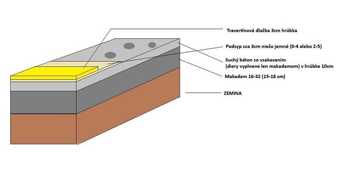

Ahojte riešim niečo podobné v nadpise zhrniem moj prípad: Chcem sa opýtať na možnosti prípadne overiť či je moja teoria správna. Chcel by som riešiť "zámkovú dlažbu" pozrel som všetky témy aj postupy na internete a všade mi vychádza ze zamková dlažba od terenu po final ma skladbu od 45 do 60 cm. Môj problém je že dom už vyššie nedám(starý dom rekonstrukcia) a nižšie s terénom neviem ísť (rozvody sietí a podobne) mám k dispozící rozsah 30-32 cm. Preto sa chcem spýtať či takáto skladba bude dostatočná, kombinácia suchého betonu s vynechanými dieramy na vsakovanie vody. samozrejme vsetko sa zhutní aj pod makadam pojde geoška 300gramova. Travertín je istý z toho neopustím. Takže skladba (aj graficky znázornená) - Travertín dlažba 3cm - Podsyp 0-4 / 2-5 v hrúbke 3cm - Suchý betón v hrúbke 10cm - Makadam 16/32 v hrúbke 15-18cm - Geotextilia 300g/m2 - Zem z celkom rýchlim vsakovaním vody
