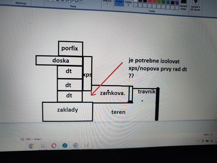

Zdravim nebudem zakladať novú diskusiu ,chcem sa len poradiť. Je toto riešenie vhodné alebo treba doteplit sokel až po základ ?

@marekhlb netreba daj to na vysku dosky, pridana hodnota az po zaklad je blizka 0.

@rkorba tak radšej sa poradím,viem že si to vlhkosť potiahne z každej strany že to ten XPS nezachráni 😃 ale či to nevadí že bude prvý dt neizolovany a bude prihrnuty len makadamom ?

@marekhlb tak je to na tebe, co sa tyka vody ako to je keď prší? Aký teren nasiakvy-nie , šikmý troska alebo nie ci dáva sa tam v okolí aj drenáž alebo netreba jedine ešte to by som si zistil u susedov pripadne internet by pomohol aká zem je tam pod domom...
