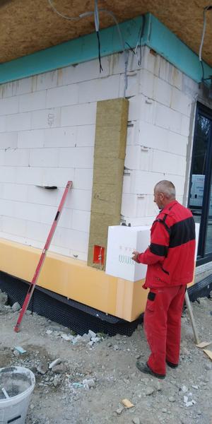

@fasadnik s tou fotkou kde je uz osb na stablone pred fasadnou izolaciou by som sa nechvalil...

@muska414 Akože som mal domácemu povedať nech ju - osb dosku- dá dole hoc tam ma nastriekanu penu 😉 už rok pred zateplenim obvodových stien.
@fasadnik pena... takze este horsie nez zle... 😄

ja neviem odkial tato choroba Slovenska ide, ze v kazdej diskusii o zateplovani sa hovori o nejakom "dychani"... Vlastne viem. Ludia zateplovali zle, domy plesneli a prosty lud to pripisoval polystyrenu. (lebo vatou malokto zateploval, tak na tu sa nenadavalo). Tam ta fotka od fasadnik, co pise, ze "ci mal povedat domacemu aby dal OSB dole" no tak ano mal, lebo bude mat riziko vlhnutia vencov. Ktosi tu zas pise, ze byval v zime bez zateplenia a ze stavba pekne vyschla. Tak to si mal sakra stastie, ze ti to nezacalo plesniet cez betony. Na mnohych stavbach, ktore nie su v zime zateplene vidim, ze pocas zimy majitel napraska v rychlosti polystyren na betony - preco asi? Co sa tyka hluku, inak to vnima clovek v holodome a inak ked tam byva 5 rokov. Ak zijete pri dialnici alebo vam steka j*bnuty pes pod oknom tak vam ani 1m vaty nepomoze...
