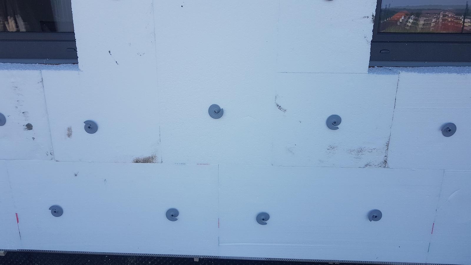

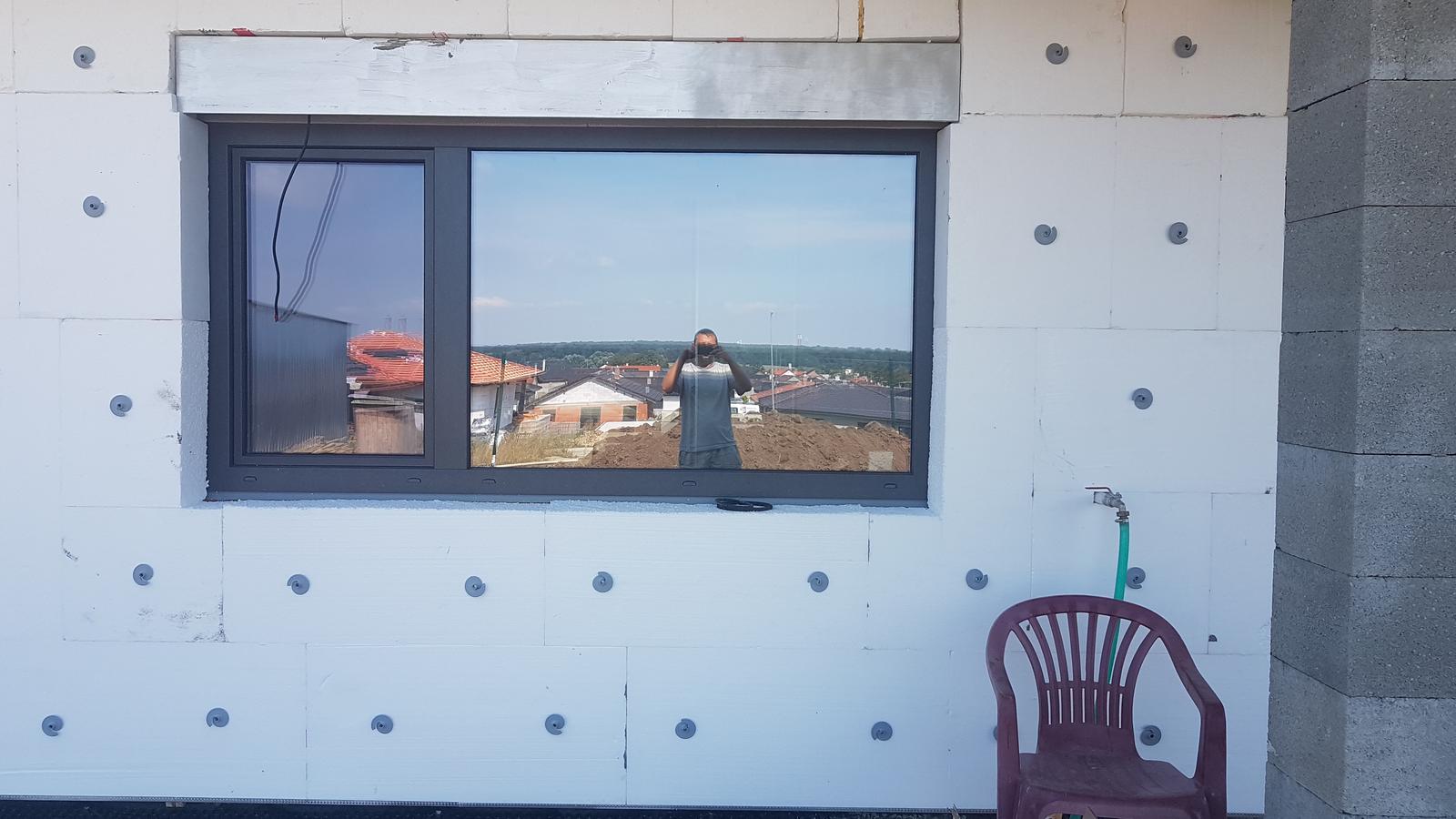

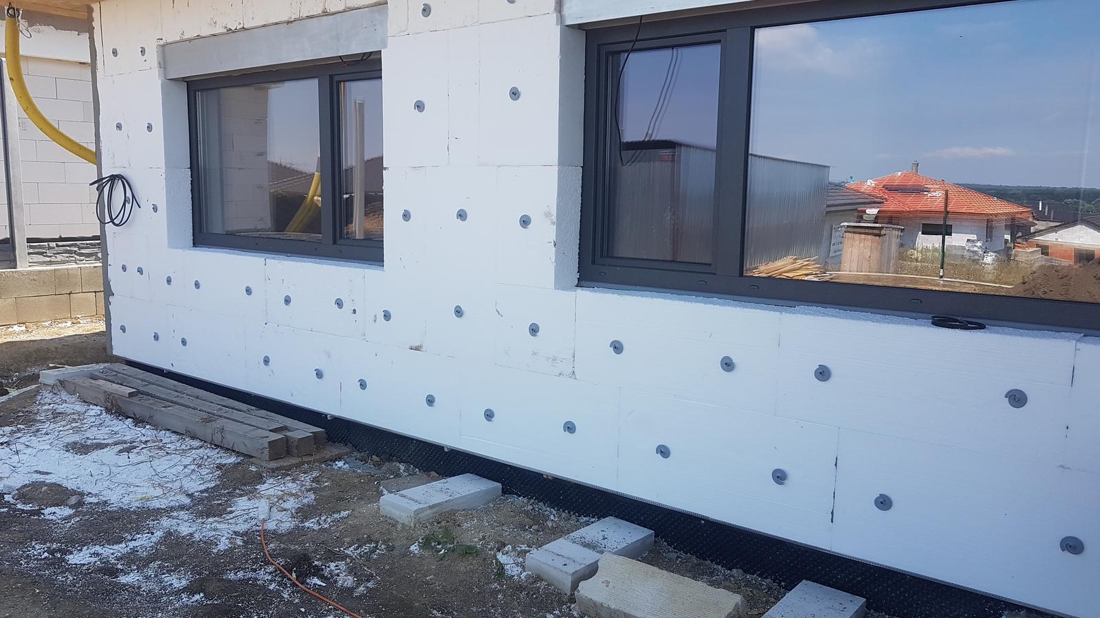

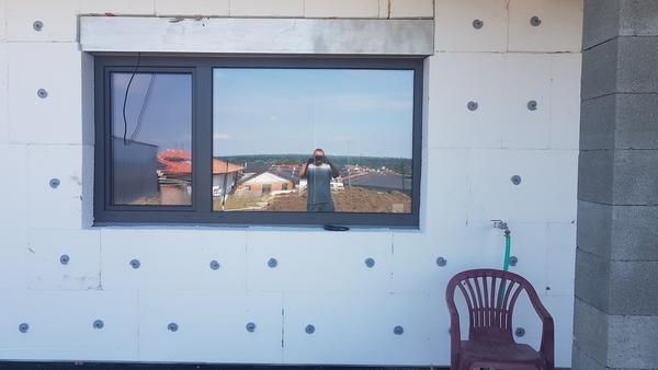

Dobrý večer čo si myslíte o tom to zatepleni?? Majster tvrdí že 20cm sa nedá rezat rovno.
Dobra rezacka na polystyren sa da kupit za cca 170€ z ebay.de a ked uz nebude mat vyuzitie, treba predat dalej. Vsetko krasne rovne, uhly,... "Majster", ktory pride v dnesnej dobre bez rezacky je babrak a aj hlupak, lebo okrem ineho to znacne setri cas.
Ohľadom zapenovania niektoré medzery bolo zapenene ale takým štýlom že s celkovej hrúbky polistirenu boli vypenene možno 3cm a to bolo asi to posledné čo ma utvrdilo že tade cesta nevedie. Na dome som si robil veľa vecí sam aj zateplenie som mal v pláne ale s časových dôvodov som to chcel nechať spraviť a tak to dopadlo.

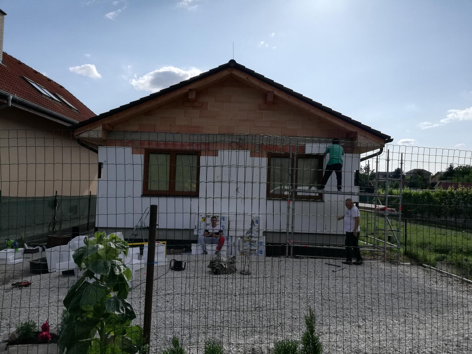

Mne začali zatepľovať tiež som nebol spokojný až tak...

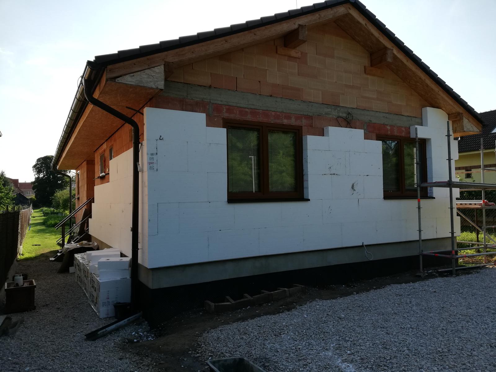

Po výmene murára to vyzerá lepšie. A dôkaz toho že aj 200mm polistyren sa dá rezat rovno a keď nie tak sa zabrusit.
