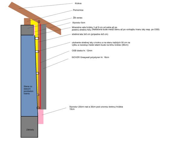

Zdravím. Ako názov napovedá stojím pred dilemou ako zatepliť 50 ročný dom postavený z pórobetónových sivých tvárnic. Nakoľko lepenie priamo kontaktne by vyžadovalo veľa práce rezania brúsenia a piplania chcem sa spýtať na spôsob zateplenia ako som nakreslil na obrázku. Steny lietajú aj o 7 cm bohužiaľ. Neriešme teraz cenu chcem aby to bolo hlavne technicky dobre a kvalitne. Ďakujem za rady a názory
@tronic napadla ťa hovadina. Keď je to také krivé, tak sprav odvetrávanú fasádu, tam to bez problému dorovnáš a bude to aj technologicky ok.
@palo18 nechcem odvetranú fasádu. Nepáčia sa mi tie panely. Chcem normálne šúchanú štandardnú. Prečo to je hovadina ? Vychádzal som ztoho ze to tak robia aj na drevodomoch a montovaných stavbách.
@tronic nechapem co vedie ludi dat na veniec kusok styroduru a potom to prekryt dalsou izolaciou. Aky tam ma podla Teba ten kusok XPS zmysel? Ten XPS by som z toho navrhu vyhodil. Ked sa uz s tym chces srat tak si mozes kupit EPS roznej hrubky (napr 16, 18 a 20cm) a lepit to na hrubsi ramik a skakat po 2cm podla potreby. To mi pride ako mensia blbost (sice stale nic moc).

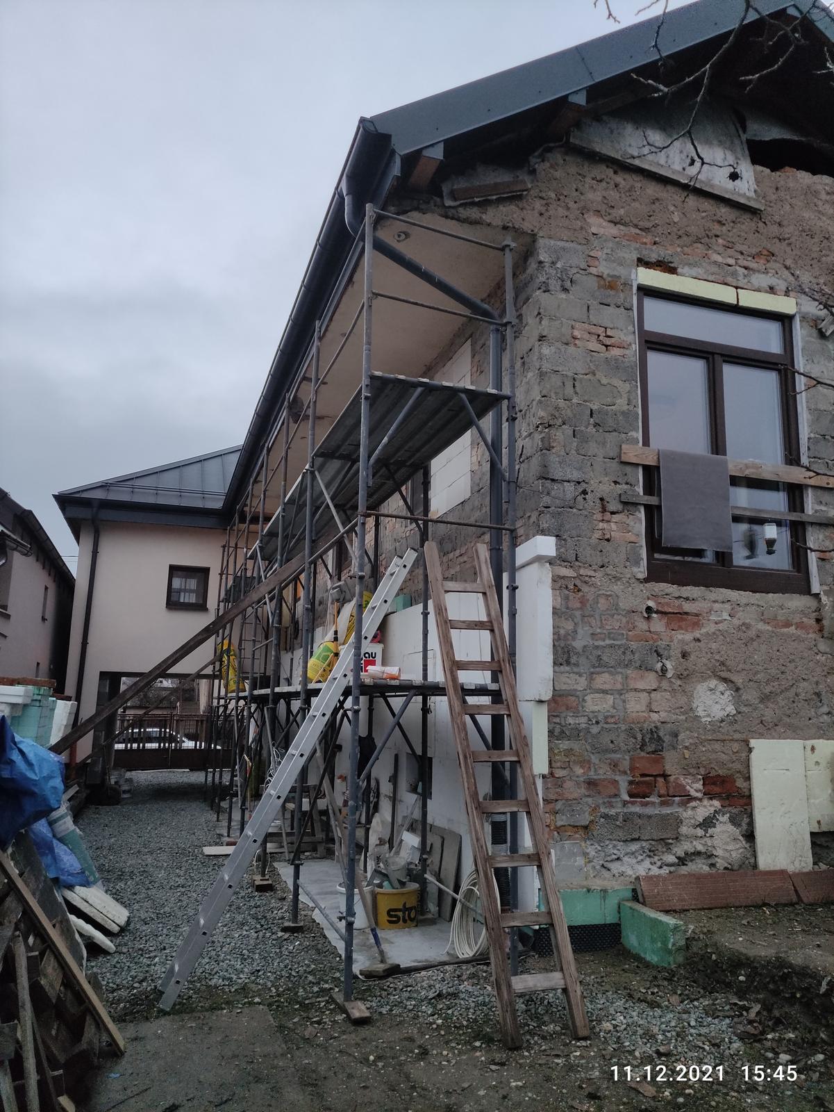

@igor256 ten styrodur tam dali majstri ked robili veniec nakoľko sa robil strop celý nanovo. Prikladám fotku v akom to je stave teraz. staru omietku budem obíjať. a tie rôzne hrúbky polystyrénu je tažké odhadnúť kde kolko bude treba

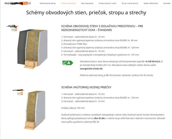

@tronic a kde je problém? či ešte si nevidel odvetrávanú fasádu nahodenú v omietke? Na drevodomoch robia, že 50r škvarový kváder obložia do OSB a na to buchnú polyš? Zo zaujímavej drevostavby si teda vychádzal. Hľadaj riešenie odvetranej fasády. Keď chceš polyš a kontaktne tak sa to rieši rozdielnymi hrúbkami a následne prebrúsením.
@igor256 a dalsia vec chcem minimálne hrúbku 19-20 cm preto mi prislo logicky ze si spravím rovinu z OSB kde bude zateplenie pod minimálnou hrúbkou 4cm a potom polystyren na krasne rovný povrch už len nahadzovať
@igor256 treba obíjať nedrží dobre a miestami by vznikali flaky z omietky hrubé 4-5 cm co je sprostosť nechať.

@tronic OSB doska je parozabrana, v zlozeni akom mas ti vsetka vlhkost zo steny skonci vo vate. Ak nebude fasada odvetrana (co pri navrhu co je nie je), tak to dopadne zle. Treba si vybrat nejake difuzne otvorene overene riesenie a toto nechat na projektanta 🙂. A to nehovorim o cene OSB dosky = aktualne 10e/m2.

@mgx tie výrazy ako dom nedýcha a vodná para a podobne podľa mna moc nemá zmysel. Na holý porobeton ide penetrák aby to držalo (to je parobrzda) polystyrén tiež nieje je bohvie jak prievzdušní a nakoniec toho celého ide omietka. Dokonca by som povedal ze moje riešenie ma lepsiu paropriepustnosť smerom hore po mineralnej izolácií. A taktiež moje riešenie som sa nechal inšpirovat isoverom prikladám skladbu aku navrhovali stým rozdielom ze za osb uz dam polystyren ved je to jedno nakolko OSB je parobrzda

Tak prepočítal som to a riešenie s mineralnou vatou a OSB dosky tak ako som to kreslil je vo finále rozdiel 2045€ na materiáli. Ale ušetrím na dodatočnej práci majstrov ktorý sa stým budú musieť babrať brusiť a podobne keďže toto by som si spravil sám, tak nakoniec nebude až taký rozdiel a som ochotný to podstúpiť. Skúste mi už len argumentovat prečo by to bolo technicky blbosť alebo menej trvácne menej vhodné. Co je hlavná chyba prípadne slabina konštrukcie ?

@eagleowl co som narychlo pozeral cca 20€ za m2 20cm hruby greywall. m2 mi vychádzajú 216. @palo18 nedáva mi zmysel tá medzera(rosný bod bude v izolácií za osb) a na osb by som musel aj tak dať nejake poly aspon 2-3 cm. omietku dat rovno na osb riskujem praskliny.
@tronic ele ved rosny bod mas mat v izolacii. Medze je predsa lebo ti vravim o odvetranej fasade. A to odvetranie je prave ta medzera, kominovy efekt.
@palo18 ja viem ze ju mam mať v izolacií ale naco by som si tam robil medzeru v com je rozdiel ci tam medzeru spravím alebo nie ? co stým dosiahnem ? odparí sa vlhkosť ? ved to sa musí aj pri kontaktnej fasáde.
