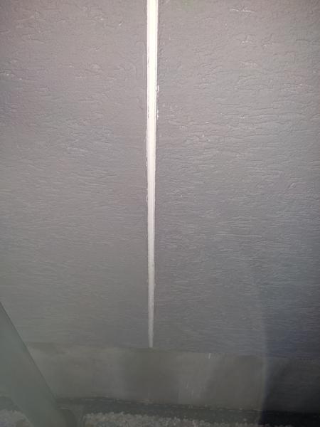

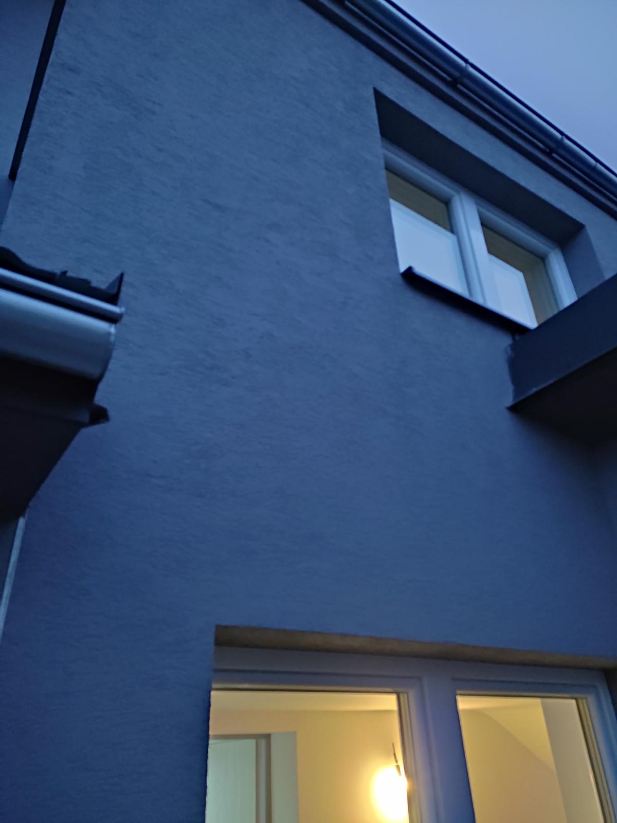

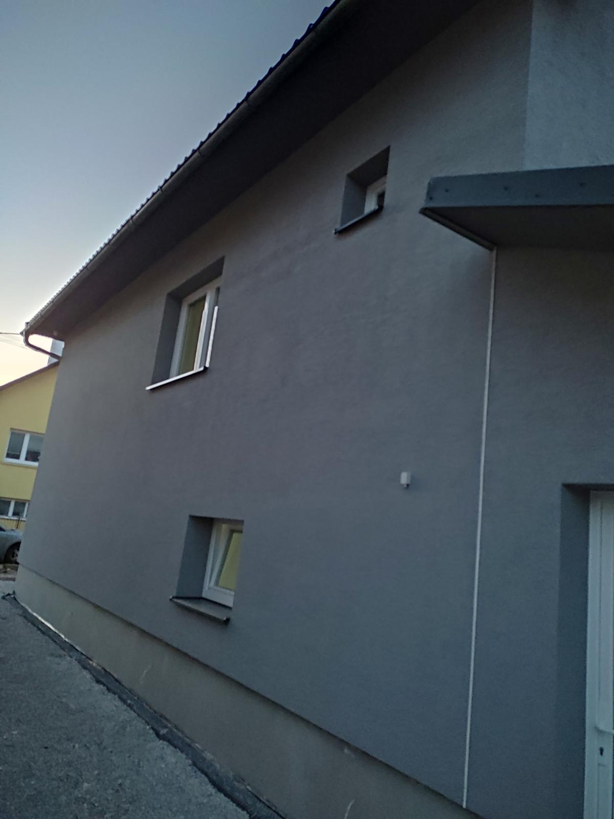

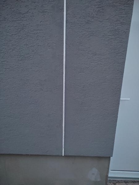

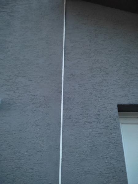

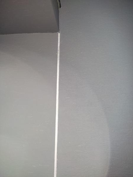

Ahojte partia mi zatepľovala dom v auguste prišli prvé mrazy a vidno kotvy pritom kotvy sú použité TFIX-8ST, lenže páni majstri nepoužili predpísaný prípravok na dokrúcanie, ale ich zafrézovavali a dotiahli bitom, tak tam vzniklo to že kotva bola viacej utopená možno aj 3mm a následne sa to pretiahlo klebrom. Lepenie špaliet na kleber nad špaletou mokré pri tom som ich na to upozorňoval. Na nervy čo s tým poraďte ďakujem 😑 aj keď teraz už bude problém to nejak opraviť.....
@jakub1144 pozrel som si tu kotvu....neviem ci dobre vidim ale na vrchu kotvy je len cca 2mm izolacie? Normalne eps zátky maju cca 2cm.....takze aj keby pouziju ten speci prípravok výsledok by bol asi rovnaky....nech sa vyjadria aj dalsi....k spaletam sa vyjadrit neviem
@jakub1144 hm no opravit by sa to urcite dalo, avsak lacnejsie a jednoduchsie je naucit sa stym zit. Ono niesi ani prvy a rozhodne ani posledny co ma za urcitych poveternostnych podmienok puntikovanu fasadu 🙂
@lstherm materiál som si dodával sám a cena 17,5m2 s lesenim, len najlepšie že nemám žiadny papier od toho, a volal som snim a serióznosť mu nehovorí nič drzý arogantný... Tak nw
@jakub1144 myslím si ze ak ste si materiál dodával sám tak veľmi ťažko pochodite s nejakou reklamáciou. Kotvy trebalo zafrezovat a použiť polystyrénové zátky, ale to vám už mali poradiť majstri. Omietka silikónová?

Teraz k teme, to ze nepouzivali prostriedok na dotiahnutie kotiev by som az taky problem nevidel, ze je kotva zapustena trochu viac nema vplyv na jej vykreslenie, ze je zamaznuta lepidlom? Pri mineralnej vlne tak kaze navod, tak to by bola kazda druha fasada takto bodkova...skor si myslim ze je to konstrukciou samotnej kotvy....ale to je len moj nazor, spalety neviem naco lepili, ved tie sa daju spravit aj bez toho aby sa musel dolepovat eps a ked lepit tak penou...ale tuto sonau - riaditel zemegule a prilahlych galaxii urcite vie poradit aj ine ako facky 😉
