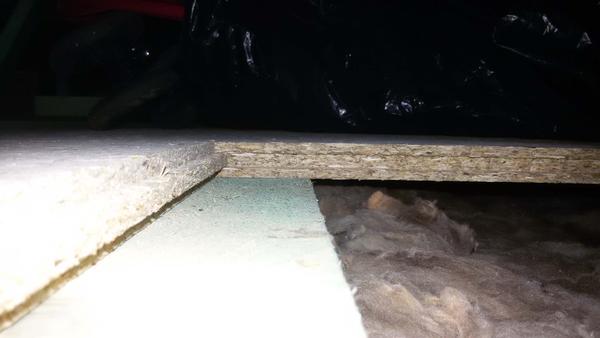

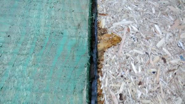

Mam klasicku A-ckovu strechu. Na jesen som podkrovie zateplil mineralnou vlnou Isover 30 cm, nie je zateplena cela strecha az po vrch, ale je zateplene medzi kliestinami. Nad kliestinami som urobil povalu z OSB dosiek hrubky 1,8 cm. Dnes som poprvykrat vysiel hore na povalu, strcil ruku pod osb dosky na izolacie a vlna je totalne mokra. Zospodu na OSB doskach sa uz zacala tvorit plesen. Parozabranu zospodu mam, kurit sa zacalo, az ked bola namontovana ta parozabrana - Dorken Delta Reflex, cize jedna z tych lepsich. Vyzera to tak, ze ta vata sa nevetrala pod osb doskami, a kondenzovala sa tam vlhkost. V sikminach, a na miestach, kde osb dosky neboli, je uplne sucha, po vlhkosti ani stopy. Medzi vlnou a osb doskami som mal 5 cm medzeru. A moje otazocky - - co s tou vlnou? Znehodnoti sa tym ta vlna nejako? Resp. casom vyschne a bude v poriadku? OSB dosky som odsruboval a dal prec, aby sa to vyvetralo. - ako to poriesit, aby som mal nad kliestinami pochodznu povalu, no aby sa tato situaciu uz neopakovala?

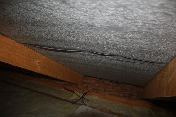

@brinza Caw, mam presne niečo podobne úplne námraza na fólii, Ja už bývam rok a tiež to mam iba na severnej stane strechy a z hora na izolácii taka jemná škrupinka ľadu. Takže neviem či to ma byť uplne čisté alebo ako? A da sa povedať že severná strana je neobývana. Je tam nedokončená kupeľna chodba a izba. Tiež sa mi to stalo keď bolo -35 a cez den -18 a pred tým par dni tiež mrzlo blízko ku 30 no potom ako povolili mrazy tak sa to stratilo. Strechu mám sedlovú tak neviem či by mohlo mať niečo s tým že mam všetky spoje strešnej folie prelepené a technik jutadach povedal že pri sedlovej to nemôže byť že to slúži tiež na vetranie. A hore úplne špic strechy mi povedal že by som mal diery na odvetranie tiež. že je na to nejaký vzorec pri dĺžke strechy aka diera. Zhruba mi povedal 2 cm široká. No ja som tam už niečo take aj mal len mi tade zas fukalo prašan (sneh) na izoláciu tak som to poprelepoval. Jedine som myslel že to budem musieť inač vymyslieť s tým odvetraním úplne v špici
@megdesign @leito zaujimave je na tom to, ze z juznej strany to nieje a zo severnej je to len na 1/2 dlzky domu. uvidim ako sa vyjadria odbornici pockam este jednu zimu ked budem byvat a kurit naplno a skusim tam dat vatu aj ponad pomurnicu (popod pomurnicu je 10cm vaty), resp. este nejakych 10 cm po celej ploche. ale kazdopadne pockam na vyjadrenie odbornikov MS

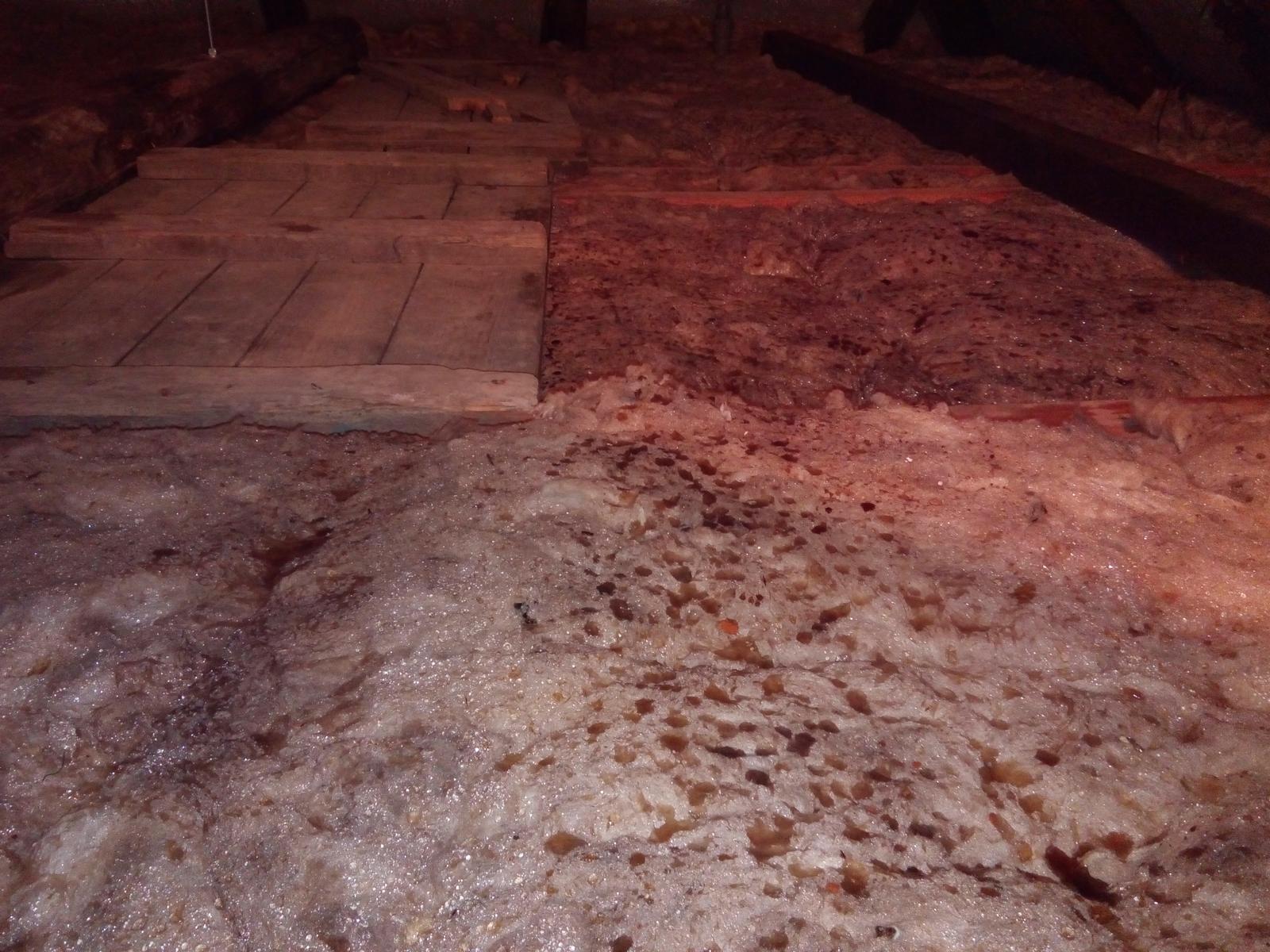

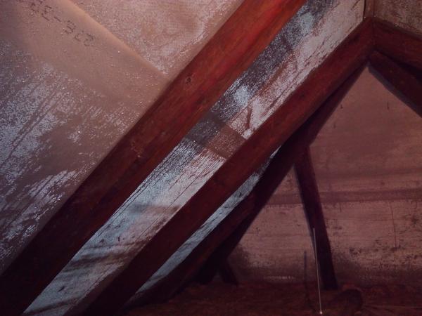

Dobry den tiez mam problem prikladam aj foto, izolacia je 12 cm medzikrokvova a priecna 20 cm , parozabrana je strieborna , a paropriepustna folia na krove je difuzna a na streche mam plechu,, Ako prve pri rekonstrukcii som riesil izolaciu 12cm aby mi nebolo teplo pri letny dnoch, potom som riesil betonovanie podlah na prizemi , Myslite si ze ta voda sa nakondenzovala do tej vaty po betonovani? alebo preto ze sa viac menej nikdy nekurilo alebo skor asi aspon 15 rokov v podkrovi ,, Uz som na komin ktory nebol aktivny urobil otvor a na vrch kominu som osadil turbinu, a nechal pootvorene aj stresny vylez,,ked svietilo slnko a ohrialo plech tak na folii takmer nic nebolo ale teraz pri tychto mrazoch to je neskutocne,, ,Pomalicky mi uz aj krov chyta plesen, neviem co mam stou vodou spravit, ,asi tam dam odvlhčovač vzduchu , Mam to aj na sikmych stenach strechy,, (viac menej by som chcel vediet iba ci to vyschne casom alebo treba niejake to riesanie , Dakujem za info
@leito Toto je kondenz z nevysušenej stavby . Na budúcu zimu by sa to nemalo opakovať.Nedá sa s tým nič robiť vyschne to aj samé.Na vrchu pod hrebeňom musí byť odvetrávací otvor.

@fanda21 To mas na tej vate taku namrazu.A ak budes chciet kontakt na drevovlakno tak napis a ja ti napisem kontakt do posty.Ale vydrz hadam nechces tu vatu vyhodit do kontajnera.

@fanda21 to je vata na poslednej fotke?

@petka456 namraza uz nie kedze posledne dni nebolo nejak zvlast minus ale ked je hlboko pod nulou tak je tam namraza
@peto99 Ano vata,, ako kvapka z tej folie,,
@fanda21 izolacia krovu bola nutna? Ak tam nebudes byvat, medzikrokvovu by som vyhodil, aj tak je uz znehodnotena vlhkom. Ak tam zostane iba plech, mozno namraza nebude kvapkat dole, lebo sa nebude topit. Aj vata na strope vyzera desivo.
@peto99 ,Bohuzial bola nutna, na poschodi su 3 izbi +wc+ technicka miestnost,, Ta izolavia nieje este premocena, mozno iba tak 2 az 3cm , A dnes som vyskusal urobit otvori na difuznej folii uvidim
@bfinary Žiadny sneh tam nenafukalo. Je to presne tak, ako si to vysvetlil. Osb doska nemá čo robit hore nad izoláciou. Para, ktora tam vykondenzuje sa tam dostane stále, aj ked si myslíš ze parozabrana zo spodu je urobena dobre. Takze este raz: daj tam obycajné dosky, alebo skús celú osb rozperforovat vrtákom, alebo ju ponarezuj pílou. Dost casto to pomoze.

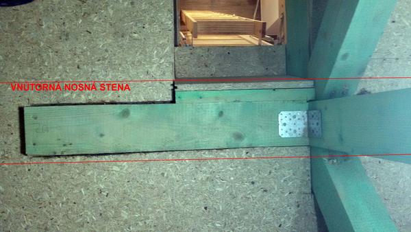

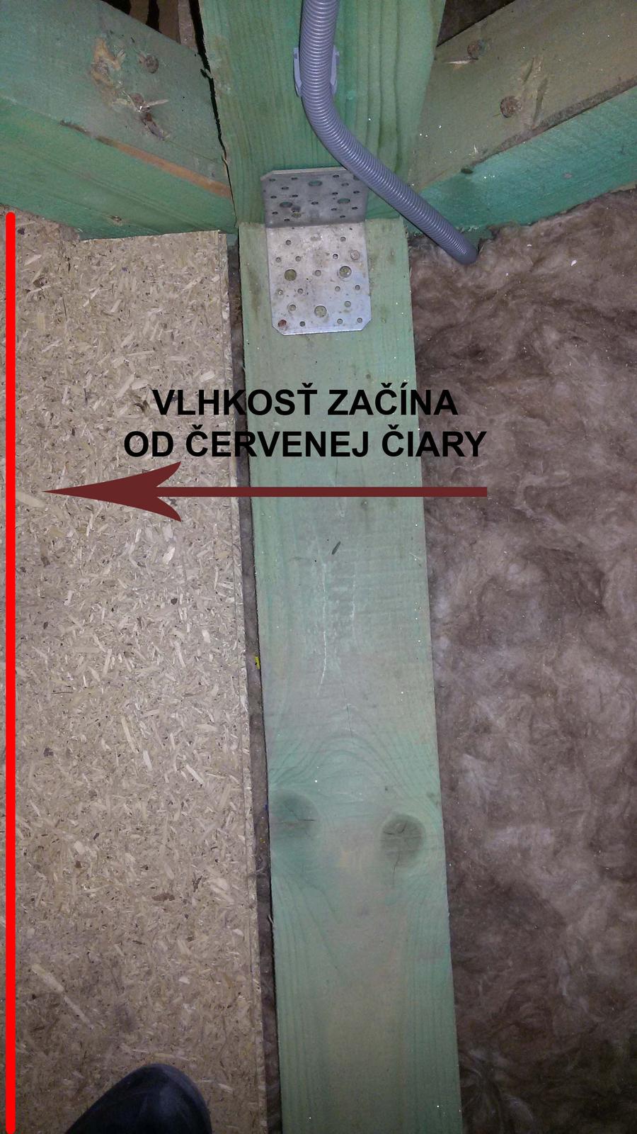

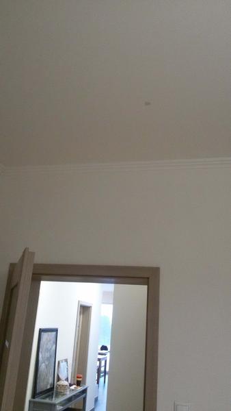

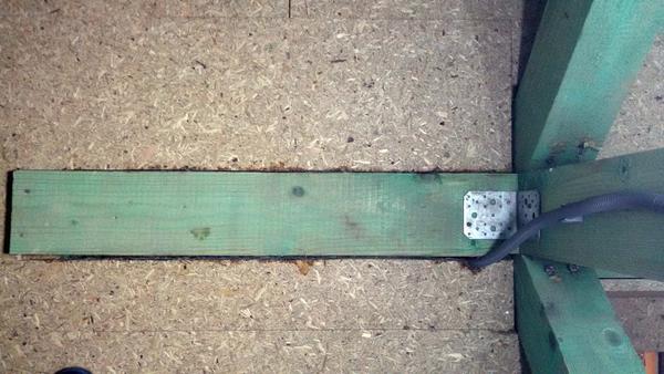

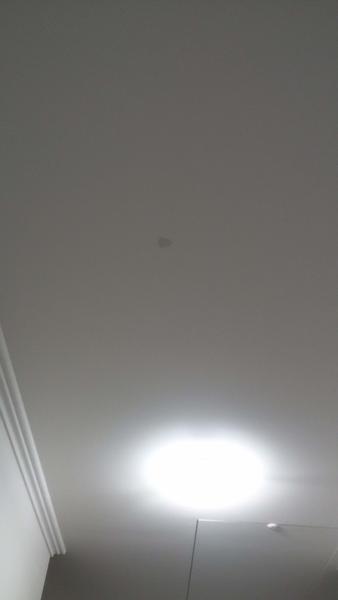

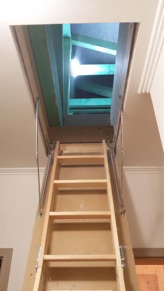

@bfinary @blacksr @ johny18 @miro14 @sprite001 @jan45 @mesarosanton Dobry den, mam podobny problem. Mam novostavbu, typ bungalov, A strecha, 9mx15m, dve vnutorne nosne steny 30cm. Stahovali sme sa v oktobri 2016. Zlozenie strechy: sadrokarton, parozabrana, tepelna izolacia 45 cm (5cm – 20cm – 20cm) - ide az po vrch kliestin a na kliestiny sme dali tak na plochu 60% kvoli pochodznosti 2,1 cm MFP dosku perodrazka (podla vyrobcu je odolna voči vlhkosti?!) medzi vatou a doskou je 5cm medzera. Pred par dnami sme zbadali aj v troch izbach mokry flak na sadrokartonovej strope cca 5 cm priemer! Na prvy pohlad na povale vyzera vsetko byt suche, az na kartony, v ktorych mame uskladnene veci- na kartonoch je citit , ze tam je vysoka vlhkost, lebo su navlhnute a zacina citit plesen a potuchnutost. Vlhkosť a možno už aj plesen je aj pod MFP doskami a aj v tepelnej izolacii, nakolko z boku som tam strčil ruku a je to mokre. Tam kde nie su dosky, izolacia je suchá. Vstup na strechu mame z komunikacnej chodby – mohlo by byt tento vystup zdrojom tolkej vlhkosti na povale? Prikladam fotky. Ak ano ako to zaizolovat a pomoze to??, toto môže byť príčina aleb niečo ine?? Mal som tam 18cm polystyren od oktobra ale zakrite bolo len 80 percent. Ako mozem odstranit vlhkost na povale, aby som tam mohol skladovat veci a nepremokali mi stropy? Nakolko MFP dosky su položene na perodrazku nie je jednoduche ich rozobrat. Postačia diery? A odkial sa tam ta vlhkost dostala? Dakujem.
@ady66 Ja neviem, ci som to dobre pochopil ale tie vlhke krabice - to je uz predsa NAD zaizolovanym stropom ano? Teda tam by mala byt teplota taka ako vonku, cize nezateplene podkrovie. Ak je tak, ten priestor by mal byt dobre odvetrany po celej dlzke hrebena strechy. Tam nemoze byt taka vlhkost. Bud som nepochopil alebo to nemate dobre odvetrane....

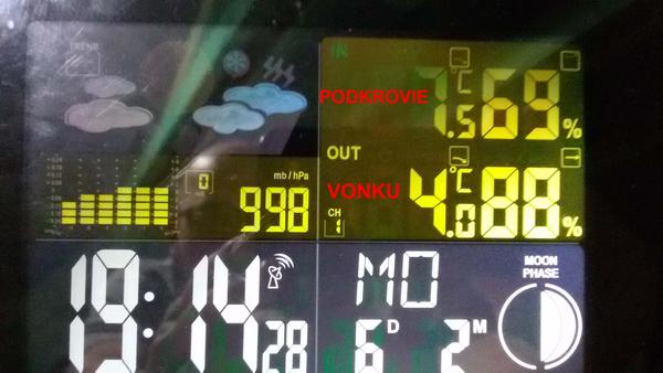

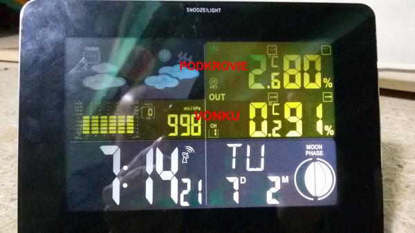

@bfinary @blacksr @johny18 @miro14 @sprite001 @jan45 @mesarosanton Ano, vlhke krabice su nad zaizolovanym stropom vlastne sú uložene na MFP doske pod ktoru je vhlkost a možno už aj plesen. Prikladam obrazok, aka bola teplote dnes rano. Vlhkost je až 80%. Predokladam, že odvetravanie je spravene spravne, je tam aj 18 odvetravacích skridiel. Možno by som mal postupovat ako @johny18, on tam navratal diery s priemerom 8 cm a tym by sa vysusila izolacia. Otazkou zostava, ci sa tym upravi, respektivne zmizne vlhkost na povale, t.j. v priestore nad MFP doskami?
@ady66 tie mokre flaky na SDK su v miestach, kde je nad izolaciou OSB doska? Nachadzaju sa v blizkosti vylezu na povalu? Tie diery by som tam na tvojom mieste urcite navrtal, nakolko ako vidis, ta medzera 5 cm nie je postacujuca a v silnejsich mrazoch ti na nich skondenzovala para....
@sprite001 flaky su cca 1,5m od otvoru na povalu, a je nad nimi doska. ale vlhkost je aj na druhom konci povale pod doskou, cca. 4m od otvoru, vlastne vlhkost je vsade pod doskou...
@ady66 Toto sa velmi často stáva ked je nad izoláciou položená OSB doska, cez ktorú sa vlhkost z izolácie nemože odparit. Bud navrtar diery do MFP, alebo to celé vyhodit a dat klasické drevené dosky so špárou. Pri montáži parozábrany si prelepoval všetky diery a spoje a tmelil styk folie so stenami?
@ady66 ak nebudu stacit diery a vata bude mokra aj dalej, vsetky MFP dosky vyhodit.
@ady66 Ak je povala dobre odvetrana, tak tam bude vlhkost rovnaka ako je vonku a to moze byt od 30% za slnecnych mrazivych dni az po 99% za hmly prip. ked je skaredo alebo odmäk a vsetko sa topi, cize s tou vlhkostou nic neurobis ani neovplyvnis. Ries ten kondenz pod doskami ako ti poradili ini....
