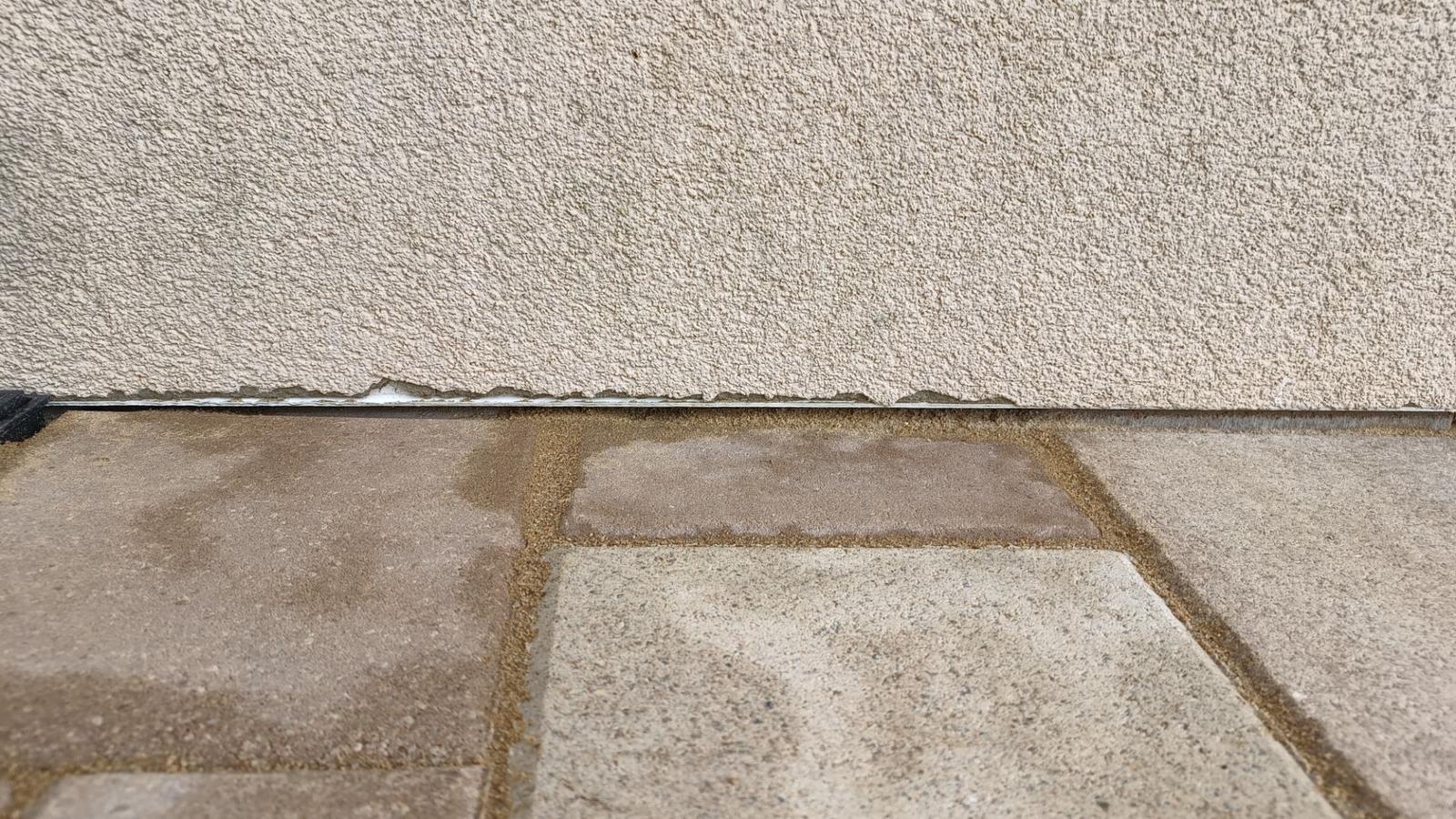

Odpoveď na príspevok od dzonyby:
Zdravim..ako opraviť spodok ožgretej fasády, príp… @dzonyby nijako, vykašľal by som sa na to. Ale ak by si to predsalen chcel opraviť, tak pôvodnou omietkou vo farbe. ak ju niekde máš zo zbytku vo vedre. Ja som tak opravoval po desiatich rokoch poškodenú omietku, čo som si odložil do pivnice za kýblik od horčice. Ak ju nemáš, tak smola... Kašli na to.Odpoveď na príspevok od dzonyby:
Keď to nechám tak, nebude to postupne opadávať? @dzonyby nemyslím si.. nič dramatické, čo by výrazne degradovalo omietku. zrejme bola zle natiahnutá a bola tam dutina, preto to vypadlo.Odpoveď na príspevok od zicher:
@dzonyby nemyslím si.. nič dramatické, čo by výra… @zicher to bolo poškodené pracovníkmi pri prácach na dlažbeOdpoveď na príspevok od dzonyby:

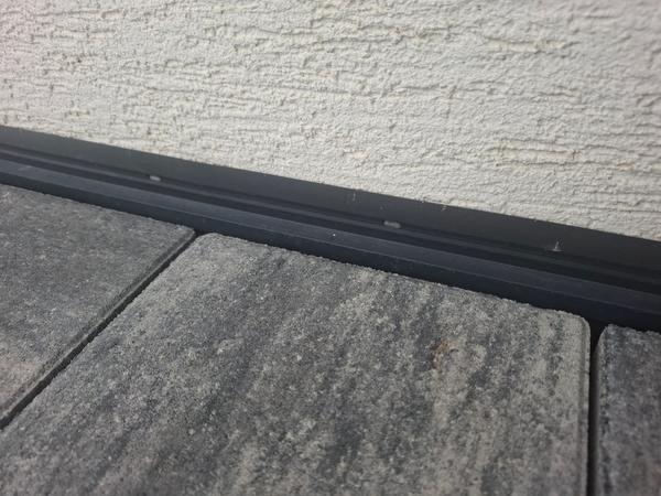

Zdravim..ako opraviť spodok ožgretej fasády, príp… @dzonyby Opravuj - neopravuj, takto to nemalo byť. Ak aj opravíš, časom sa to nejako poškodí zas. Každá omietka robená úplne od podlahy bude neskôr dáko poškodená. Mal tam byť nejaký soklík,... malý - väčší, to je jedno, ale mal tam byť.Odpoveď na príspevok od dzonyby:
Zdravim..ako opraviť spodok ožgretej fasády, príp… @dzonyby škoda tohto detailu. Keby je lišta vyššie a je tam sokel, tak to nebude také poničené. Alebo bez tej lišty a dlažbu ku fasáde dať. Je dobré doplniť tú omietku, nech to nie je takéto otvorené. Príklad ako to máme my. Tam je ukončená aj noppová fólia a k tomu dorazená dlažba.Odpoveď na príspevok od dzonyby:
Zdravim..ako opraviť spodok ožgretej fasády, príp… @dzonyby tiez som to tak mal na par miestach deti, oplieskali. mal som odlozene trochu omietky, premiesal som dobre a spachtlou som to tam natalacil..., ani si to nevsimnes... 5 min roboty
