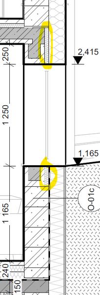

Ahojte, Mna by zaujimal len taky detail na tej tretej fotke prechod terasa dom - netreba dat polystyren az po vrch ako je stresna folia? Ci staci aby polystyren precnieval nad veniec aspon povedzme 25-50cm s tym ze sa veniec potom prekryje uz striekanou izolaciou / vatou zhruba 15-20cm? Dakujem
@pete_slopovsky a ako by si na ten detail chcel ten polys chytat? Ak si odpovies zistis ze B je spravne.
@zajo100 Pruser je to hlavne pri externych zaluziach. Aj pri zatepleni 20cm EPS ti nevyda normalna izolacia pod kaslik. Normalna >= 8 cm, idealne PIR a pod, alebo aspon XPS. Uplne minimum je 5 cm XPS, ale to je tak na hrane...

Je potrebné dávať 5cm XPS v mojom riešení ? (30cm porobetón + 20cm sivý polystyrén)
@purplesticks Hore na betonovy preklad ano, hlavne ak budes mat ext. zaluzie. Ten spodok som uplne nepochopil, pokial tam ma byt nataveny asfaltovy pas 🙂
Zdravím, pri 30 Ytong + 20 EPS a vonkajších žalúziách je aké najlepšie riešenie? Dať pred betónový preklad 5cm Styrodur + 3 - 4 cm pod box mi príde málo, ako ste to riešili?
@zefe vymenit xps za nieco lepsie, styrodur nap?
@utrel Ja planujem pod kastlik 5cm styrodur, musi stacit
@peter977 mam to iste a natom 15cm eps a ziadny problem ani pri minus 25 takze nevies ocom tocis
@milan_toman lepsie = PIR alebo fenolova pena (Kingspan Kooltherm K5) alebo resolova pena (Austrotherm Resolution). Len musi byt dobre vyriesenie kotvenie, lebo to nema taku pevnost v tlaku ako XPS = styrodur. @utrel 8 cm dokopy je rozumne minimum
