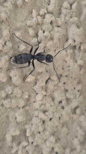

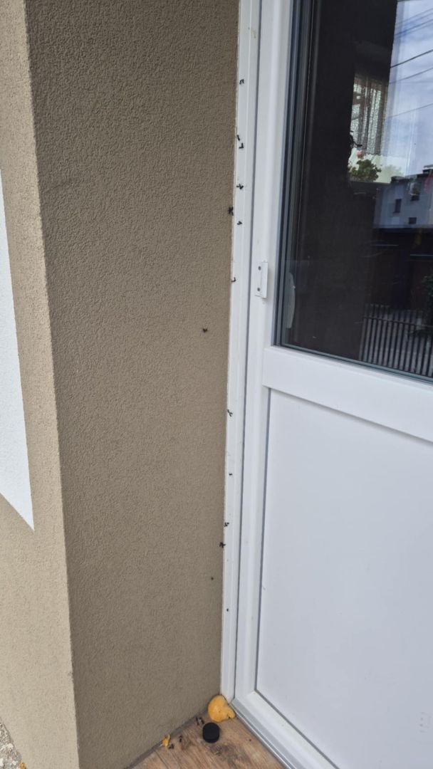

Čavte iba sa chcem podeliť s Vami ak by mal niekto podobný problém. Do zateplenia rodiného domu som si s drevom z hory doniesol Královnú mravca tesárskeho alebo drevokaza. Mál som tri roky zateplenú chalupu s polystyrénom. Začali mi vyliezať mravce z pod fasády a poviem ako ozaj veľký. Hned som ich začal riešiť tak som zacal čo som mal doma Bros prášok, to nefungovalo červené granulky to tiež nefungovalo. Tam som si kúpil Advient ant gel. Dal som im to rovno pred vychod jupí konečne niečo žrali. Potom sa na tri dni stiahli a zas vybehli tak som sa nesral a fukol som biolit pod fasadu a hneď nato pur penu tak som urobil niekolko bodov takychto.. aaa mravci sa prehrizli pri okne cez apo lištu.. tak znovu biolit a pena... prehrizli sa pri inom okne.. tak som zavolal deratizerov.. a na dva krat mi aplikvoali Skult gel, ten celkom žrali, stiahli sa na 4 dni a potom vyšli po tyždni mi dali iný gel Maxforce Quantum a to si vobec nevšímali. Tak som nainštaloval búdky kde bol Digrain Ant gel. Sem tam to niektorý žral. Jedno ráno po búrke mi vyšlo na dvere 100 mravcov som ich rátal... tak som im podal Advion ant gel take Ďubky som po dverach porobil. Oni sa vrhly na ne tak ked im to chutilo urobil som viac ďubiek ale už nie priamo pred ich otvor ale p o cestičkách a vrhli sa na to... medzi časom som sa dohodol z novým deratizérom, že urobí postrek keď znovu začnú vyliezať a už prešlo 5 dní a mravce stále nikde vyzerá to že ich ten gél zničil. Preto ho chcem odporučiť. Advion ant gel... Teraz uťesnujem všetky dierky do fasady kde by mi mohli do buducna vliezť... držím Vám palce z bojom ak čítaťe tento článok asi už bojujete... :) Prikladám fotku mravca a tiež ako to vyzeralo keď som im dal posledný krát gel jak sa na ňom mrvili...
