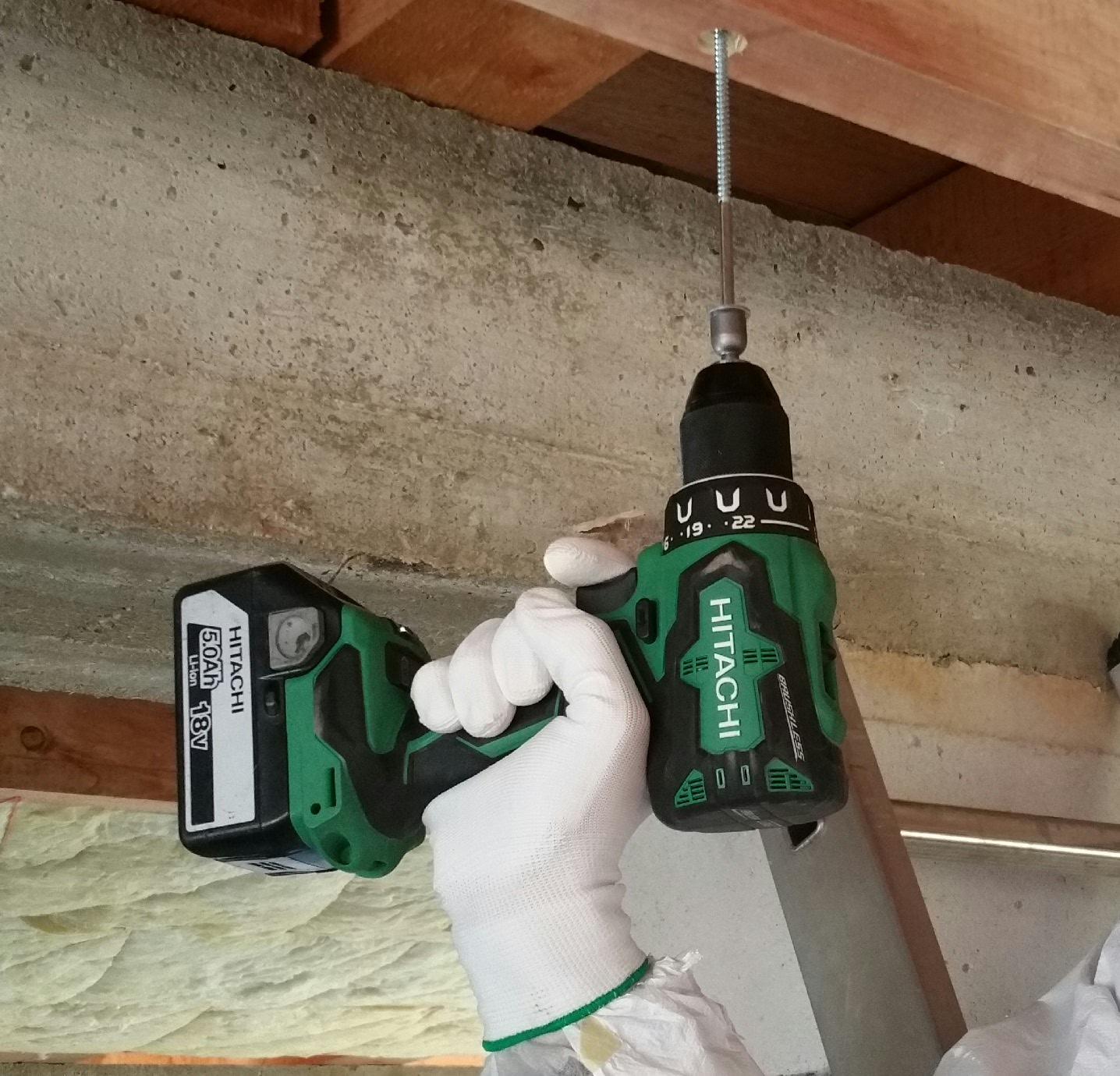

@gashtaan z vercajchu mavam vacsiu radost 8-) naposledy z tejto masiny HITACHI 18V 5Ah. Vytesujem sa z nej vzdy ked s nou robim 8-)
@pipulkoo nie je pre tak malu vrtacku moc tazka baterka? Je to ako celok vyvazene? Stale tym nadprirodzenym paskam neverim , ked sa to ludom odliepa a este nemaju ani zaklop zo sadrokartonu dokonceny ;-(

@rkorba vidis jake srobi s nou srobujem? 6x200 Na take veci potrebujem poriadnu masinu. Mam este Bosch 10,8V 2Ah uz asi 6 rokov a s tou robim vsetko, okrem takychto silovych veci. Tam by zhorel ten maly motorcek. Tu som kupoval ked som robil montaze na vystavach. Nonstop som s nou sroboval tisice srobov a stale ide na povodnych baterkach. No teraz nasrobuje 400 srobov 6x50 a mozem nabijat. Ale je super na robotu na rebriku ked sa natahujes :-)
