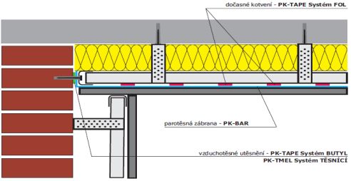

My sme si zvolili tento spôsob. Na prvý rost nalepíme fóliu, následne na montujeme uchyt pre druhú vrstvu kde skrutky utesnime páskou a sadrokarton kotvime do druhej vrstvy.
@ruren pomocna podvesna konstrukcia, na nu parozabrana a do podvesnej konstrukcie cez parozabranu so skrutkotesnou paskou nasrobovat zavesy SDK.
Vsetka elektrika sa vedie vo vzduchotesnej rovine, bodovky nicomu nevadia a nie je tam ani jedna neosetrena diera.
Samozrejme kvalitne nalepit po obvode stien.
Idealny je na to vaznikovy krov a spravit to pred tahanim priecok, nech je parozabrana v jednom kuse!
@ruren tak isto, akurat spodok by bol podbity osb a na ne z vrchu by som nechal nastriekat penu.

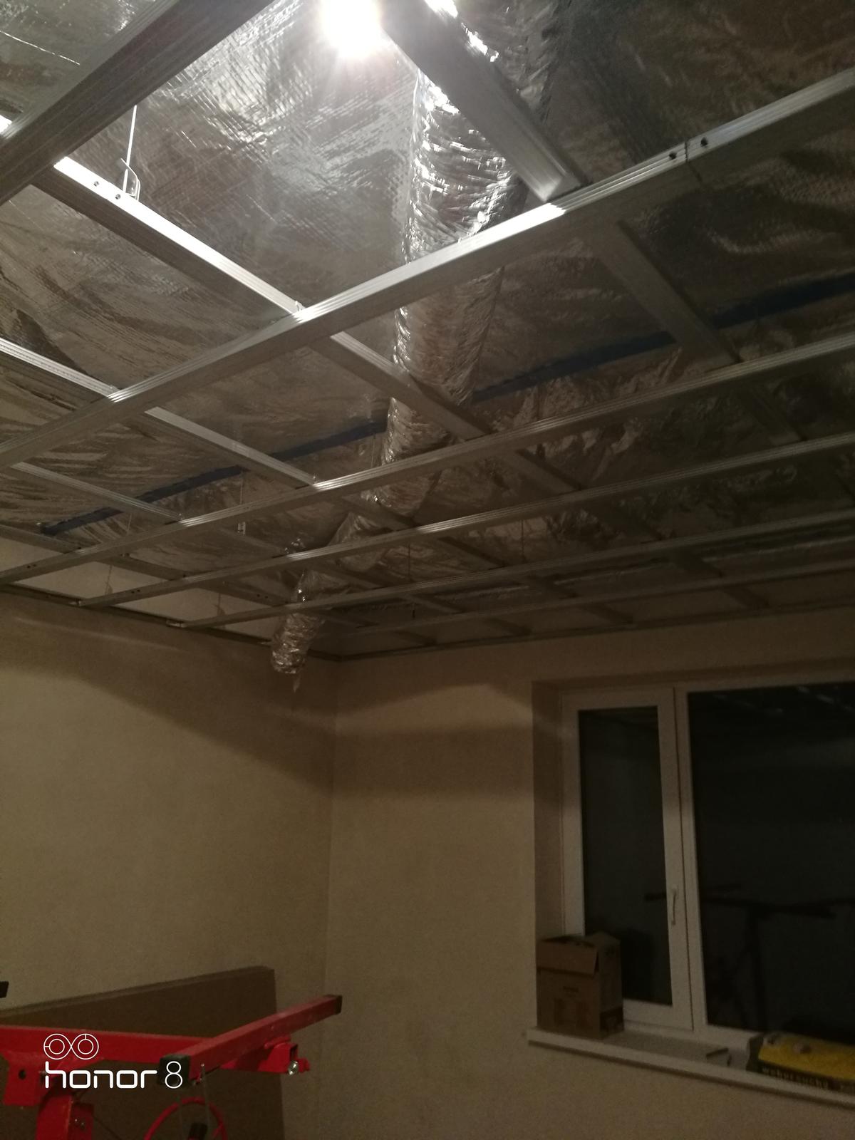

@maros173 no mohlo to byt spravene takto.
Ale ano. Ked nalepis presne na CD obojstrannu bitumenovu, tak by to malo byt v pohode. Len si potom pories nejake kastliky na pripadne bodovky, ako spominal @ruren, utesnit aj kablove prechody.
