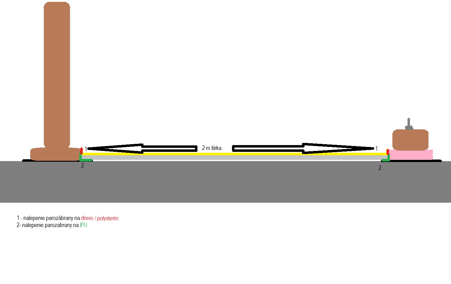

Pod stolicou strechy mám na betóne ipu a drevený trám po celom obvode stolice pod spomenutým trámom, chcem sa spýtať či je možné z technického hľadiska nalepiť parozábranu:
1. Na ten trám pod stolicou (bolo by to o 100 % jednoduchšie riešenie ako číslo 2.)
2. nalepiť parozábranu na pretrcajucu IPU spod trámu.
Snažil som sa nakresliť aj rez strechy, ktorý vysvetľuje situáciu.
Zloženie stropu je/bude
- omietka
- sadrokartón
- sietka s lepidlom
- strop premac + 2cm nadbetonávka
- EPS100 2 cm
- parozábrana
- 30 cm EPS NEO šedý (v 3 vrstvách 3c10cm)
- OSB doska 8/12 mm
Ide mi v podstate o zistenie, či keď nalepím parozábranu na to drevo nebude to problém do buducnosti, pretože potom logicky na tá para dostane až k drevu na ktorom je stolica strechy....

@predatorzv@slavoslav
Práve mi napísal projektant domu, že je možno lepiť aj 1. aj 2., že vraj ako mi je lepšie 🤣🤣🤣 Jasne, ze 1 😁😁😁😁😁😁
Vyriešené, uzatvaram.
@predatorzv ale je to zbytočná práca, strop má akumulačnú schopnosť a para sa bude v ňom zrážať aj bez parozábrany. tiež nevidím dôvod na EPS Neo, keď aj, tak komôrkový systém aspoň o štvrtinu menej materiálu
